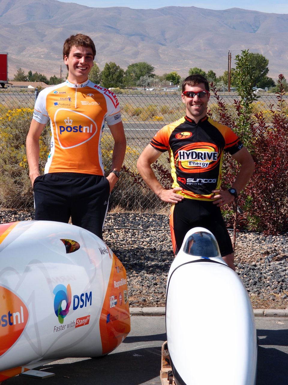

D'après la photo ci-dessus, la surface frontale du Velox de l'université de Delft a l'air bien plus importante que celle du Varna de Sam Whittingham. Son Cx serait-il meilleur pour expliquer leur excellente performance?

"...surface frontale du Velox..." "...plus importante que celle du Varna..." "...Son Cx serait-il meilleur pour expliquer leur excellente performance?"
Il y a aussi un plus gros moteur?

Certes, les Varna sont faits pour les petits gabarits.
Il faut :
- Un bon moteur pas trop encombrant
- Une surface frontale réduite
- Une aérodynamique peaufinée
- Une transmission de la puissance sans perte
- Des roues et pneus... roulants
- Garder une stabilité suffisante à très grande vitesse et par vent de travers
Et tout cela en un ensemble cohérent, avec une adaptation extrême du matériel à la taille, au poids et à la puissance du pilote.
Par exemple l'Eiviestretto conçu par Damjan Zabovnik, piloté par Francesco Russo, a de loin la plus faible surface frontale (il est extrêmement bas, 70 cm, grâce à son pilotage en marche arrière), mais sa transmission est très complexe et perd probablement de l'énergie en chemin. Dommage qu'il ne soit pas venu à Battle Mountain. Il a quand même porté le record de l'heure à 91,595 km en août dernier.
