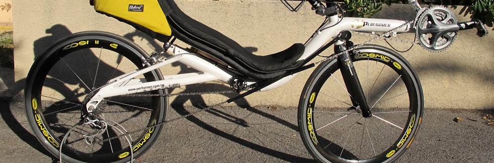

j'ai l’intérieur de la cuisse qui frotte sur la roulette de la fourche, j'ai donc envie de changer la ligne de chaine.
j'ai trouvé quelque modif mais je ne sais pas trop laquelle choisir:
origine
origine HR TI
tube raccourci
sans croisement mais pour aller tout droit ?!
sans croisement et très simple
version zapilon
j'aime bien la version du HR orange avec la tige métallique qui tient le tube de chaine
il y aurait peut être moyen de mettre la roulette a cet endroit et retirer le tube du bas

Il me semble que le tube est un cache chaîne pas un guide chaîne permanent ? S'il y a un angle à l'entrée/sortie entre chaîne et tube ca va chauffer ?
La photo 4 avec le Ubar paraît intéressante ce me rappelle même quelque chose.

J'ai essayé le retour (quasi-)direct: c'est inutilis able si tu n'es pas très grand. Le plateau du pédalier se retrouve près de la roue; et quand je tourne avec la chaîne sur le grand plateau, la roue pousse la chaîne hors du plateau et ça déraille. Cela arrive même en tournant le guidon de très peu. Mais c'est une configuration qui demande 10 minutes pour se mettre en place: n'hésite pas à essayer.
J'ai modifié la ligne de chaine de mon HR il y a une semaine pour supprimer la roulette de retour. Voilà ce que cela donne:
J'ai pris du tube guide chaine, je l'ai bouché avec du vrai scotch à un bout, remplit d'eau bouillante et tordu quand il était chaud. Je vais d'ailleurs recommencer pour avoir un tube brin tendu plus droit. Le brin retour tient avec deux colliers rilsan.
Ça a l'air de marcher pas trop mal. Je n'ai aucune idée si cela va plus ou moins vite qu'avant, le vent assez soutenu dans mon coin fausse tout.

Mes roulettes sont en place depuis près de 18 mois, tout est ok, mais les efforts sur les roulettes sur brin mou sont très faibles
J'ai réglé la hauteur de la roulette du haut tel que la chaine frôle le pneu en manoeuvres "garage"
La plaquette support que j'ai utilisée vient de mon stock "d'horreurs" et comme çà tient bien je me suis dispensé de faire plus esthétique
on ne voit pas sur la photo mais le long de la poutre entre les 2 roulettes j'ai fixé une cornière en plastique qui protège du contact accidentel avec la chaine dans cette zone .

j'ai installé une roulette teracycle 15dents avec axe de 10mm. j'ai du usiner le support de la poulie (origine en 12mm)
je viens d'essayer la ligne de chaine directe (comme sur la photo du HR orange) et je ne trouve aucun inconvenient. j'ajouterais une photo demain.
j'ai avancé le tube de chaine pour que ce soit lui qui touche la roue a la place de la chaine et aussi pour qu'il s'arc de lui-meme.
aucun bruit, la transmission me semble parfaite.
evidemment ca frotte un peu en tournant a droite mais ca ne me parait pas génant du tout.
faudra voir ce que ca donne dans un col raide.
j'ai aussi virer la plateau de 22 (a cause de déformation du cadre) et remis le 30 d'origine avec une k7 11-32.
je vais peut etre acheter un 28 si c'est trop long a l'usage.

je pourrais peut être encore redescendre un peu la fixation des tubes pour que le brin tendu soit plus droit.
je suis quand même vraiment surpris que ça ne gêne pas en virage a droite.
