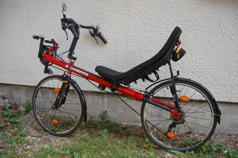

Heureux possesseur d'un Bacchetta Corsa dont je me sers tous les jours pour aller au travail, je me demande si il existe des garde boue spécifiques au format de roue 650C ?
J'ai un problème spécifiquement avec la roue avant.
Pour le moment j'ai monté une paire inox de chez Gilles Berthoud. Ca le fait, sauf que le vélo n'a pas l'air d'etre fait pour avoir des gardes boue ? (Aucun support de fixation prévu, espace entre le pneu avant et le cadre trèèèèès riquiqui).
Sur le train avant, un dépot d'argile (je pense) vient se loger entre le pneu et le garde boue à chaque sortie (grrrrr) et me freine pas mal (merci aussi le bruit strident des grains de sable qui crissent sans cesse). Une fois, j'ai même du m'arreter pour déposer la roue, et gratter la boue avec une clé pour pouvoir repartir. (Encore un jour où je suis pas arrivé au boulot en avance Wink )
La fouche carbone ne facilite pas les choses... j'ai fixé la tringlerie sur l'axe de roue d'une part, et sur la vis de fixation du frein d'autre part. (Pour l'arrière ça n'a pas l'air de frotter).
Voilà, si vous connaissez des astuces ('demi' garde boue qui ne protège que l'arrière de la roue ?) ou des vendeurs de garde boue vraiment 650C.. voire directement chez Bacchetta ?
Ou si vous avez fait un montage similaire mais qui ne pose pas de problème, je veux bien quelques photos Smile
J'ai aussi trouvé ceci, mais uniquement pour les roues : http: // 650c.blogspot.com/
Précision, je prends mon vélo tous les jours, et passe par un chemin en bord de Seine (sable, graviers, terre, flaques d'eau, joggeurs hagards, chiens fous...). Mais peu de passage bitumés.
Merci !

Ma foi point de salut pour les vélos dits de "route"... les passages entre le cadre et les pneus sont souvent trop étroits pour les garde boue et c'est visiblement ton cas sur le Corsa. Tu peux éventuellement de retourner sur les SKS race blade destinés justement aux vélos dits de "course" mais qui offrent une protection assez réduite (enfin sur un vélo couché comme le corsa c'est peut-être suffisant pour se parer des projections de la roue avant)

Les SKS vont aussi bien sur roue de 650 que sur 700. J'en ai sur mon strada et à la base ils étaient sur mon VD de course. Faut juste veiller à prendre le modèle plus large, pas celui correspondant aux 623c. Comme ces gardes boues sont trop courts j'ai collé un bout supplémentaire mais à cause de l'étrier de frein c'est la limite impossible à dépasser. Du coup la partie sous le siège n'est pas protégée mais bon suffisamment protégé pour pas mouiller le pilote.

Le week end arrive, je vais donner quelques coups de scie, mes frottements empirent 'grave'.
Et de redonner la parole à M.Bacchetta : shop.bacchettabikes.com/planet-bike-speed-ez-fenders.html Quick Overview (ajouter http...)
"Made from SuperflexTM unbreakable all-weather polycarbonate. Quick-adjusting stainless steel hardware is pre-installed. 35mm width. Work great with our Strada and Corsa models."
Parce que finalement, après avoir écumé le net à la recherche de garde-boue, je pense que c'est ce qui colle le mieux (ou la référence de Rico qui est équivalente). Espérant que cette réponse puisse servir à d'autres utilisateurs de 650C.. oops, enfin du même format de roue quoi ; )
Amicalement, (désolé si je me suis un peu énervé tout seul...)
Christophe.
