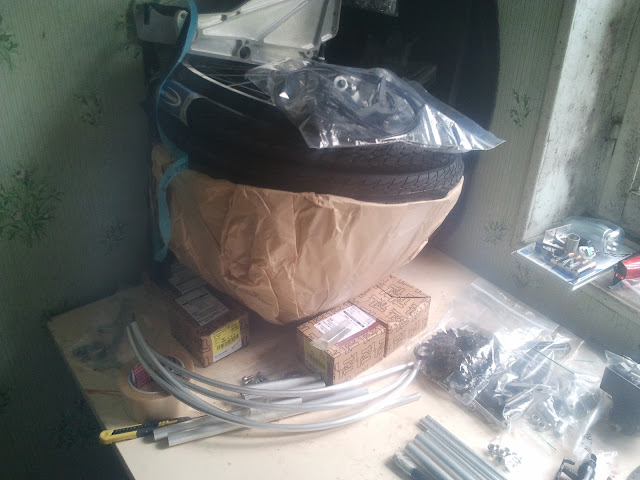

encore dans son papier d’emballage ,
le nez
on voit aussi les tube de forme des passage de roues ainsi que les 4 boites de 500 rivets (j'ai aimé que les mèches de perçage soient fournies avec)
ainsi que le rouleau d’adhésif qui servira à maintenir les tole pour la mise en forme de la carrosserie

les pièces latérales et arrières du châssis... du grand art
