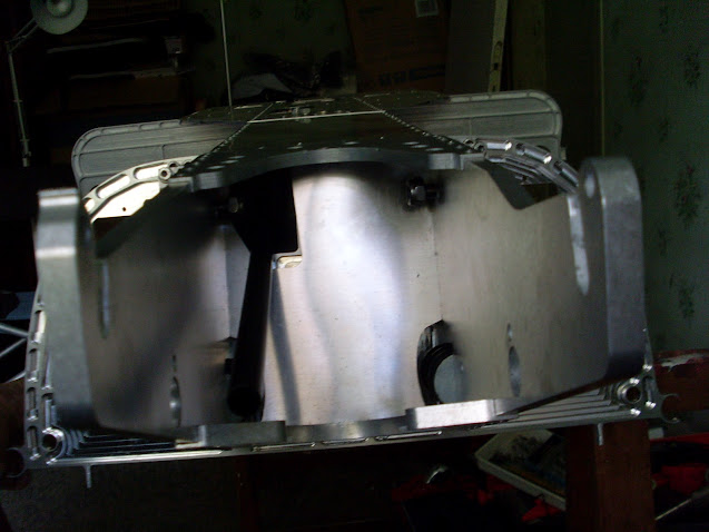

non JB rien d’étonnant,
il y a juste un peu de jeu au niveau du perçage sur lequel les tête de vis se logent, si j'y avait prêté attention je serais arrivé bien en face, mais je pas pensé à l'alignement des trous qui allaient se poser dessus

j'ai enfin fixé les accroches pour la fourche arrière

Aléa, je n'ai pas vu où se trouvait le trou de la valve ? mais je pense que ta roue doit être OK.
Je n'ai pas encore attaqué le dessous
