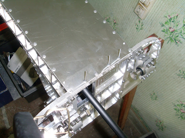

k
une vue de dessous avec ces fameuses deux vis dont je parlais deux post plus haut.

En centrale pour renforcer la grande tige alu, j'ai eu des problèmes pour insérer les vis longue.
Je suis rentré avec une perceuse de 10 mm dans les trous. Après les vis rentraient facile.

as tu une photo de la pièce en question car je ne suis pas sur de repérer exactement l'assemblage dont tu parles... est ce le renfort de la bome ? car en effet j'ai du insister un peu aussi...
Oui, Oui, c'estb le renfort trangle du 'bome'
