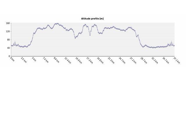

Mon parcours pendulaire pour aller au travail:
[img][/img]
Allé 18Kms
Allé Retour 38kms :
c'est pas tres long mais ne faisant pas parti de l'elite du cyclisme et ne souhaitant pas en faire parti je veux que mon véhicule se rapproche plus d' une sorte de "fitness car"
Dénivelé totale du parcours : 498m (249+ et 249-)
Au vu de mon niveau qui est loin d'être celui d'un sportif, du fait que je dois pouvoir aller au travail tous les jours avec ce véhicule et que le dénivelé est somme toute pas négligeable du tout!! :-) enfin pour moi ... j'envisageais de mettre un moteur pédalier du type de celui proposé par déclic eco.(gain de poids et couple constant au bon regime de pédalage) mais au regard des finance je vais garder le mien... lol
