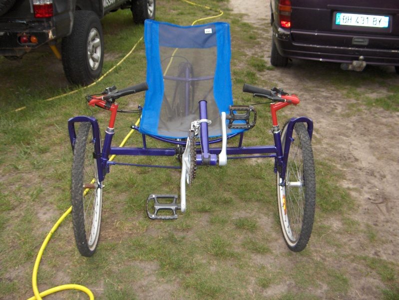

Bonjour à toutes et tous,
Depuis quelques années je souffres de problèmes de dos (hernies) qui m'empéchaient jusqu'ici de faire du vélo "normal" du aux chocs....
Je suis comme certain dirait, un peu bricoleur et à force de trainer ça et là sur le net, j'ai eu l'idée de me fabriquer mon propre vélo.
En visitant le site j'ai vu qu'un de mes oncles avait eu la même idée...
C'est génial tonton j'adore ton vélo... Je risque fortement de te prendre quelques idées pour l'évolution du mien. Sauf que le tient restera bien plus beau I love you
Je regrette un peu de ne pas avoir vu le tient avant....
Bon alors je reviens sur moi enfin plutot mon vélo.
Je n'ai bien sur comme beaucoup qu'un tout petit budget.... Alors j'ai acheté deux VTT à pas cher et puis après du découpage, de la soudure et de la peinture ça donne :
J'ai quelques modifs à faire petit à petit mais bon dans l'ensemble, je suis plutot satisfais et le confort lui me plait bien....
Amitiés Pat.

Bienvenue Pat!
Peut-être mal au dos, mais pas aux mains.
Il est beau ton trike. Tu as fait exprès de le faire si haut pour t'asseoir plus facilement?
Les virages ne sont pas trop délicats?

MessageSujet: Re: Bonjour [Delotter Pat.]   Mer 22 Juin 2011, 17:24
Je suis partie de model en photos vu sur le net uniquement, je n'ai jamais eu l'occasion d'en voir un en vrai...
Donc pour la hauteur j'ai fait un peu à vu de nez !
Sinon tenue de route en descente à 50 à l'heure ça va à peu près bien mais bon mon but n'étant pas la vitesse mais la balade.
Par contre pour la piste c'est pas mal d'avoir un peu de hauteur. Sur la route... on est jamais assez bien vu !!!
De plus je n'ai pas encore mis de frein à l'avant. Donc pour le moment j'y vais molo les arrets ne sont pas instantanés.... il n'y a pas l'ABS Very Happy

Messages : 3288
VPH : metaphrastic 2x559
MessageSujet: Re: Bonjour [Delotter Pat.]   Jeu 23 Juin 2011, 09:10
félicitations pour le trike.
sauf surement une inquiétude sur le dimensionnement du tube qui part vers le pédalier.
ca parait léger en diamètre, donc en tenue flexion, torsion sous effort scratch
Au minimum j'aurais triangulé pour bloquer le flexion.
mais cela n’enlève rien à la performance
1 petit budget
1 investissement réfléchi et optimisé pour simplifier
1 vélo fini et mis en peinture
respect

MessageSujet: Re: Bonjour [Delotter Pat.]   Jeu 23 Juin 2011, 09:37
1 petit budget
respect
Merci pour le commentaire.
Pour le tube avant j'y est pensé et je pense que ce sera modifier. Cependant il ne bouge pas trop malgrès les essais sévère que j'ai pu faire même dans le sable...
Je vais essayer de me trouvé aussi un jeu de bras de pédalier plus long pour limité l'effort car je les trouve un peu court.
Il me reste encore pas mal de modif à faire dessus, mais bon je ferais au fure et à mesure de mes balades.
Je pense plus tard reprendre le cadre en partie arrière pour y inserrer un amortisseur: une histoire de confort pour mon dos...
Malgrès tout je suis heureux de pouvoir en profité pour de courtes balades (environ une heure) sans soucis et avec la banane !!!

MessageSujet: Re: Bonjour [Delotter Pat.]   Jeu 23 Juin 2011, 12:43
Ouais, il est bô le trike, ça me rappelle vaguement un truc que j'avais bricoler en vitesse pour faire Biganos/Toulouse.
On en voit un bout sur mon avatar.
Pour la longueur du tube de pédalier, j'avais utilisé deux tubes rectangulaires et pincé et soudé le padalier en bout.
j'suis pas doué pour les shema, mais ça faisait :
Tube rectangulaire ( petit coté dessus ) - tube de pédalier - Tube rectangulaire ( petit coté dessus ).
Bref, bienvenue au club.
C'est avec plaisir que j'irai faire une ballade à 5-10 km/h, enfin si Didier arrive a suivre ( ) mais, en ce moment, j'suis overbooké, j'ai une expo début du mois prochain et j'ai rien de préparé, ma remorque a rénover ( un truc d'occas a 40 euros )... bref, propose une date et je verrai si je peux venir en pédalant ( je sais , pas trop vite... )
