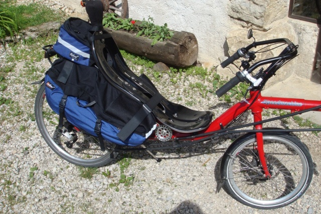

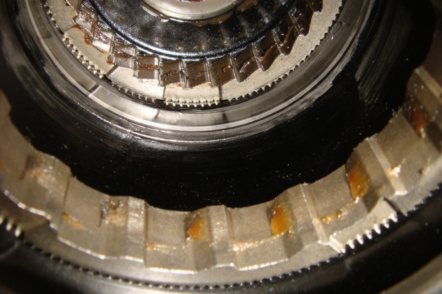

MessageSujet: Speedmachine roue libre 21 dents   Lun 07 Mai 2012, 21:57
Le speedmachine a passé les 4000 km. Tous les boulons tiennent bons ! (tous montés d origine au frein filet)
Coté transmision, la chaine KMC arrivent en limite de jeu. Le remplacement s impose, mais avant petite amélioration :
La roue libre en plastique renforcé de fibres, bien tres legere (6og) donne aussi des signes de faiblesse. Elle me semble aussi pas trés adaptée en service dure.
Les joint o ring ont cassé très vite et a présent la denture intérieure est bien marquée par la pression des rouleaux chaine.
Avant de changer la cassette 8V 11/32 en une 11/34, je suis donc en train roder depuis plusieurs centaine de km une nouvelle roue libre en alu, fabriquée sur mesure "a la maison" pour garder le diamètre d origine, soit 21 dents.
Nouveau montage : roue alu (90g) et suppression du tube arriere (fini les vibrations de chaine amplifiées par ce morceau de tube (= trompette !)
(surface de contact reduit au minimum entre la denture alu et les rouleau de chaine ...)
Montage d origine HP : la roulette plastique et le tube
Usinage : j ai pris large sur le percage (Ø8.5mm) pour des rouleaux de chaine de Ø 7.75 mm, cela donne jeu et cela rattrape les defaut de pointage.
Bien centrée sur la cassette arriere, avec des roulement tout simple a flasque type 60, cela roule tout seul.
Fini les ronrons de tube de chaine, et je sens a present mieux la tension de chaine sous les pedales.
Par contre, l alu resonne aigu tres vite si frottement chaine, donc bien centrer la roue sur la cassette arriére. 8.5 mm d espacement (avec denture ep. 2mm) suffise pour passer le croisement de chaine sans toucher les bords.
Et pour protéger la peinture du bras, les adhésif de protection du commerce vont tres bien.

MessageSujet: Re: Speedmachine 2010 Hp Velotechnik : 1000 km   Lun 07 Mai 2012, 22:18
Perso concernant les boulons ,j'ai un des deux boulons servant d'axe du bras oscillant qui a tendance a se dévisser...
je le surveille et le resserre de temps a autre.
Il faut dire a la décharge de hp que j'ai reçu mon vélo monté avec un porte bagage fixé a cet endroit ,PB que j'ai depuis démonté..
Ce défaut est apparu depuis que je roule sans l'appendice (mauvaise dimension de la visserie?)
Perdu,remplacé et a nouveau perdu un des 2 joints toriques de la poulie.
Mon siège est incliné au maxi sur la partie arriere et je le fais remonter un peu sur le support avant: c'est ainsi que j'ai trouvé le meilleur confort.
Ne pas hésiter a peaufiner le réglage du dossier ,
le déplacement d'une plaque par rapport a l'autre conditionne l'emplacement et l'amplitude de l'appui lombaire:
c'est incroyable la différence entre les sièges des hp pourtant constitués des mêmes éléments,chaque mm comptent!
C'est certainement un des seuls velos du marché au siège réglable et rigide,autant en profiter!
N'essuyez pas la graisse transparente entre les 2 plaques du dossier: il grince!
Sinon RAS, mais la concurrence est rude dans la garage depuis l'arrivée du 700.

MessageSujet: Speedmachine dual drive 4500 km   Lun 18 Juin 2012, 21:46
Révison des 4500 km :
Démontage du dual drive (tres facile), un petit peu de graisse sur les roulements et en bordure du planetaire, surtout des gouttes d huile un peu partout.
Aucune trace d usure, juste la bague nylon blanche a peine marquée.
(denture en parfait état)
Possibilité aussi de tremper le body complet dans l huile, de le laisser égoutter et remonter le tout avec un peu de graisse sur les roulement et autres parties sensible.
Jolie mecanique au passage, du robuste. Le mecanisme etait propre.
Apres remontage, le bruit de hochet a disparu, la goutte d huile a fait du bien !

Speedmachine aussi a l essai ce we avec Sylvain (futur bentrider ?!):
Pendant que je testais le Baron de Thierry, Sylvain faisait ses premier tour de pedale en position couché. Et pour un tour d essai, ca a été rapide. 30 km direction Chalemes avec du denivele, et pour finir un petit 70km/h dans la descente de Gillois ! Commentaires positifs, le speedmachine confirme son confort.
