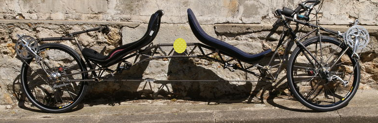

arafolie a écrit:
des tubes ajustés et soudés ( gros boulot)
Malheureusement oui, j'ai sous-traité à Libellule la découpe des gabarits imprimés.
Je viens de compter environ une centaine de bouts de tubes assemblés par soudure.
La prochaine fois je construit avant le robot qui découpe gruge et soude.
arafolie a écrit:
la tenue en torsion de la poutre heiffel c'est comment au final avec 2 bonshommes dessus ?
Les calculs étaient assez favorables mais c'est malgré tout la grosse incertitude, les premiers essais m'ont fait un peu
douter, la suite des test m'a plutôt rassuré, pas observé résonance malgré les pédalages asynchrones.
La poutre principale ça devrait aller j'ai plus d'inquiétude concernant la jonction avec le pivot de direction, je ne pouvais pas
faire large du fait du passage des jambes.

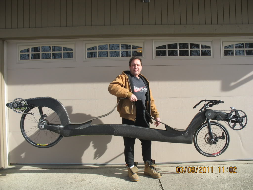

Coïncidence :
Celui qui devine le poids... ...emporte le panier !
Morciglio roi du carbone ? Voir ! >>> http://s363.photobucket.com/home/JohnMorciglio#!cpZZ1QQtppZZ28
DocBoden
Messages : 606
MessageSujet: Re: Le Dodo, tandem dos à dos TD   Lun 06 Juin 2011, 06:08
34 livres américaines soit 15,42214058 Kgs : j'ai bon?
une tite vidéo pour voir comment il a resolu le 8 de la propulsion
la video en rostbeef avec un bon accent sauce BBQ
evidemment c'est plus "facile" car il n'y a pas de montant du côté des dérailleurs
on remarque le petit bout de tube articulé qui limite les conflits de croisement

Quelques premiers vrais tests, à Buis puis à Allègre après pas mal de modifs et un mois de juin bien rempli brevet, Monza etc...
Pour les modifs :
- quelques tubes de plus pour rigidifier le treillis,
- abandon du U-bar à l'avant au profit d'un bon cintre route -> nouvelle transmission 10v et nouveaux freins.
Voir la dernière photo prise par JP :
Pour les tests en compagnie de la vipère qui a les jambes un peu trop longues mais des watts :
- première sortie le col de Fontaube pour se faire offrir un nectar d'abricot au sommet. La montée c'est faite autour de 20 de moyenne
seule une chicane à droite nous a imposé un arrêt (ça ira mieux avec un peu plus d'expérience pour le pilote).
- seconde sortie aller retour d'Allègre à ST Paulien, au retour (montée) pédro a réussi à rester dans la roue jusqu'à le dernière
montée ou nous l'avons décroché.
Sortie d'une quarantaine de km avec Libellule à Allègre avec pour escorte Vipère noire, Olivier 25 puis Daniel 13 au retour, bonnes
impressions également.
Quelques retour encore très partiels.
- Il monte vraiment bien pour un tandem.
- le hauban inférieur se met bien en tension si le tandem est chargé (donc utile <- test avec Vluisant).
- on a choisi la couleur (RAL 4007) mais peut-être encore des tests avant la peinture.
- projet d'aller faire un peu de cyclo-camping avec ces prochaines semaines pour se familiariser avant PBP.

sonn a écrit:
Il fait combien de longueur ?
2m40 d'empattement soit environ 3m hors tout.
