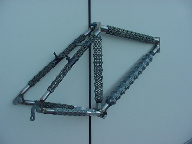

Est-ce que quelqu'un voit en quelle matière est fait ce vélo original ?
http://www.pbase.com/bernardfrippiat/image/55644997/original
Quelle technique de fabrication ?
Jean-Charles

on l'a déjà vu dans le forum, sauf que maintenant ils ont gainé le tube entre pédalier et fourche.
Ils devait en avoir marre de la laver à la brosse à dents
Je dirais tubes de carbone ligaturés en treillis. Mécaniquement il y a des tubes dans tous les axes de contrainte. Superbe travail.

Ils utilisent la technologie ISOTRUSS http://www.isotruss.org/ c'est plus leger qu'un tube carbone classique. c'est un maillage réalisé avec des fibres de carbone entourer kevlar.
La marque qui fabrique ces vélos s'appelle Delta Seven http://www.delta7bikes.com/
Pour le moment ils ont un VTT et un vélo de route très léger et garantie a vie.
L'un des avantages par rapport a un tube carbone c'est qu'en cas d'impact la '' pyramide'' endommagé ne fragilise pas trop l'ensemble.
Bref, c'est super mais la mise en oeuvre est compliqué, ils travaillaient sur une machine automatisé de tissage 3D

Dans le même genre il y a aussi ce vélo de Brano Meres:
http://www.bmeres.com/c-thruframe.htm

La dernière fois que j'avais lu un truc sur ces vélos, le VTT s'était fait descendre en flamme: raccords trop gros entre haubas et tube de selle (les cuisses touchent), impossibilité de monter un porte bidon une pompe ou quoi que ce soit d'autre, innettoyable.
thibaut
Messages : 312
Localisation : Cote d'OR
MessageSujet: Re: En quelle matière est fait ce vélo ?   Lun 23 Mai 2011, 11:09
Oui il y avait des problèmes sur les premiers modèles, mais ils ont trouvé des solutions (film plastique, raccord bouché, adaptateur pour porte bidon,...)
Par contre il y a plus trop de nouvelles ces dernières temps, surement des problèmes d'argent...
Mais pour avoir tester le vélo je peux dire que la légèreté et la rigidité est bien la.

structure isogrid
pour ce qui est de la matière, c'est du carbone /kevlar me semble-t-il.
ces vélos existent depuis au moins 5 ans si je me souviens bien

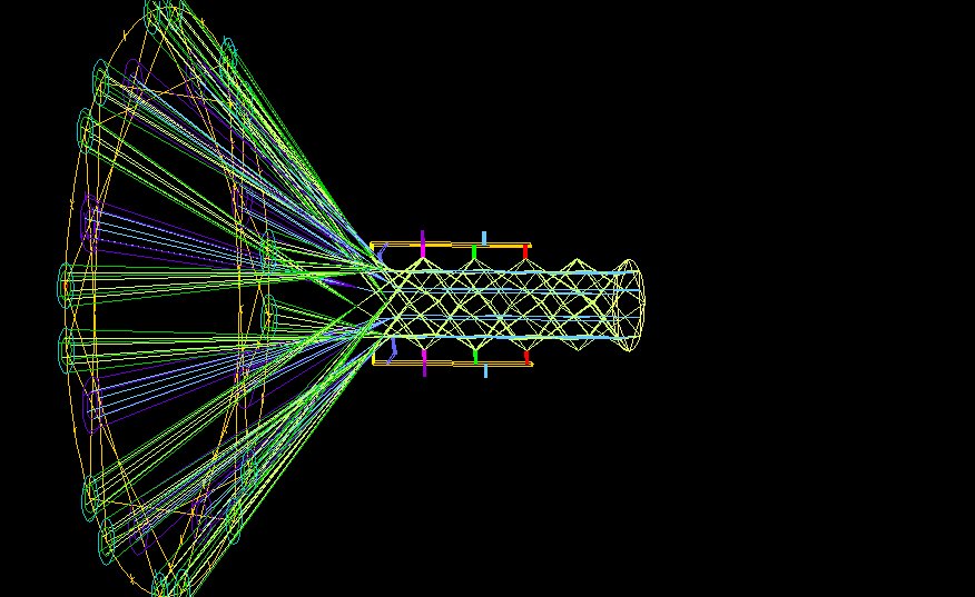

MessageSujet: Re: En quelle matière est fait ce vélo ?   Lun 23 Mai 2011, 17:04
Présenté à l’Interbike 2004, Las Vegas, Nevada, USA, October 6-8, 2004
"Quelle technique...
...de fabrication ?"
Avantages :
Faible coût total, Haute résistance, Haute rigidité, Poids léger (~ 10 % de l'acier),
Facilité d'entretien, Respectueux de l’environnement, Chemin redondant de charge, Haute tolérance aux dommages.
Formes :
Standard, Tubulaire, Rectangulaire, Plate, Courbe, Conique.
Fibres :
Carbone, Aramide, fibre de verre, Basalte, Bambou, Bore, Carbure de silicium, Lin.
Résines :
Époxy, Vinyle, Polyester, Phénolique, Mélamine, Silicone, Polypropylène, PPS, Polyamide, PEEK, Polyuréthane, Céramique.

thibaut a écrit:
photo d'un vélo en toile d'araignée
Si je veanit à croiser/doubler/me faire doubler par un cycliste sur ce vélo, je crois que j'en resterais sans voix.
