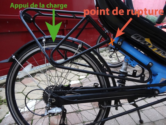

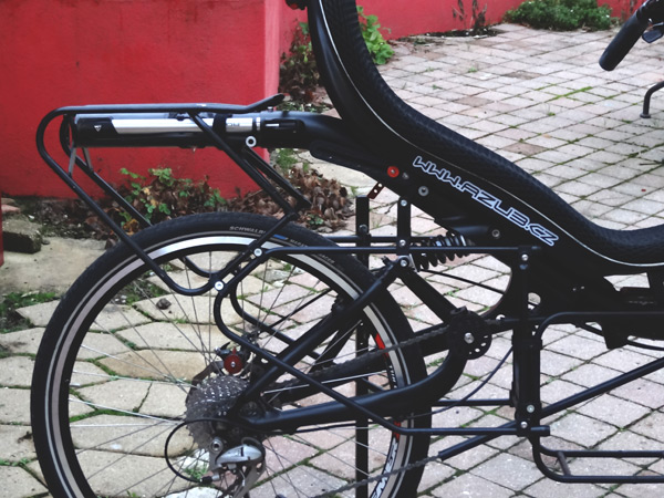

l'Azub 5 avec les grosses sacoches posées sur le porte-bagages le plus bas. Il reste 5cm entre le sol et la sacoche. Plus penché en étant chargé, je doute que l'adhérence reste suffisante pour ne pas se ramasser.
Voila l'arrière d'un Azub 5. Avant que le porte-bagages casse... il y a de la marge.
Voilà ce que j'appelle un vrai porte à faux à risque (bon sur l'Optima, ce fut un porte bagages connu pour casser pour cette cause. )
Il sera changer pour le nouveau modèle un peu mieux pensé.
Malheureusement le porte à faux sera toujours là et il restera toujours plus fragile que le gros tube type cadre de l'Azub.

les points de rupture, on a pareil sur les ICE QNT, et ca a l'air mieux sur les Sprint mais je vous dirai quoi de retour de vacances -Smile ?!
C'est aussi ce qui me plait bien sur mon Azub 5, et ce pourquoi le Nazca de madame sera remplacé par un autre Azub 5 pour un tour du monde.
J'ai peut-être tort, mais pas très confiance dans les porte-bagages tout en tubes et en soudures, le tout en porte à faux.
Par contre, je ne suis pas convaincu par les six sacoches: C'est certes un plus grand confort (quel bordel quand il faut chercher quelque chose au fond du fourbi) mais ça fait encore du poids en plus à trimballer, et dans les transports ça ne simplifie pas les choses.
Mais je dis ça aussi parce que j'ai fait le choix du guidon bas, donc 4 sacoches maxi...

je suis en train de monter un Azub Max mais je ne suis pas trop confiant dans le porte bagage arrière. (le reste est vraiment impec)
le tube alu ne s'enfonce pas beaucoup dans le cadre et est maintenu seulement par une vis traversante. un serrage trop fort va écrase les 2 tubes car il n'y a pas de pièce a l'intérieur.

Moi aussi je suis très sacoches, concernant les portes bagages Azub je crois qu´il y a des discussions là dessus, mais certains ont voyagé avec deux sacoches sur le porte-bagage arrière sans problème, mais tu as la solution d´ajouter les ´rallonges´ de porte bagage (ca doit s´appeler ´expedition carrier´) grace auxquelles tu auras des sacoches plus basses (centre de gravité), possibilité de mettre jusqu´à 6 saccoches, mais seulement 4 conseillé (j´en utilise 4 et c´est déjà beaucoup je trouve). Par contre le porte bagage ´sous le siege´ n´est compatible qu´avec les guidons haut.
Pour nous, avoir ces possibilités nous a permis de tirer un trait sur la remorque.
