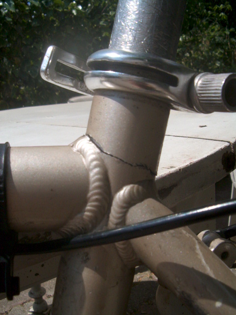

bonjour,
je vous contacte parce que j'ai un petit problème sur mon velo de voyage le tube vient de casser près de la selle.
comme j'ai plein de souvenir de voyage avec ce vélo je souhaiterai le reparer et je suis donc a la recherche de quelqu'un susceptible de me le souder.
seriez vous me dire ou je puis-je trouver quelqu'un qui sache faire cela. Peut etre vous meme etes capable et vous etes pret à m'aider
Une soudure contre un service, ou essai d'un trike ou ...
merci d'avance
le cadre est vraisemblablement en acier.

tu peux voir avec François ici
http://www.edelbikes.com/
sans garantie car il est assez debordé et la casse s'est produite à un endroit délicat.

Si un aimant colle, c'est de l'acier, sinon c'est de l'alu. Ta peinture va forcement pas apprécier. Tu peux toujours essayer de t'adresser à un serrurier. Vu l'endroit où c'est cassé, il vaut peut être mieux réparer avec une soudure à l'arc qu'avec une soudo-brasure. Ce sera moins joli, mais plus solide.
Je ne suis pas spécialiste… mais le cordon me fait fortement penser à un cordon de soudure alu…
Ça se soude aussi mais ce n'est plus avec du matériel de base…

+1 vu la largeur et physionomie du cordon, je dirais alu

Vu la couleur de certain défaut sur mon écran, on dirait de la rouille et donc de l'acier. Mais c'est vrai, les soudures on dirait de l'Alu. En tout cas, vu la photo, la valeur marchande de ce cadre est probablement nul.

Bonjour, pour moi c'est de l'alu, pour un simple raison quand on brase l'acier le cordon n'a jamais cette forme, et l'acier avec métal d'apport baguette acier pour du vélo je ne le crois pas, du moins jamais vu par contre si c’était de l'acier, je me ferai un plaisir de réaliser cette soudue, j'habite sur fontaine et j'étais chauffagiste tuyauteur.

Déjà vu du cadre acier soudé à l'électrique, mais c'était du vélo entrée de gamme... le cordon a bien cette forme.
Contrairement à l'alu qui fait un cordon large et avec un léger congé sur le cordon lui même, le cordon acier est relativement fin et un peu plus bombé, les vagues sont plus rapprochées pour l'acier que pour l'alu.

en premier faire le test de l'aimant...
Si c'est de l'alu... désolé.
Si c'est de l'acier alors je peux aussi. Mais Vacherin me semble bien plus qualifié que moi.

Moi aussi, déjà vu. Sauf que le cordon, aurait pu avoir cette forme. Mais en fait, c'était plein de pustules et de boursouflures.

c'est de l'alu avec des soudures mig (entrée de game) donc reprise au tig /ac ou mig
le probleme se corse car il faut faire un outillage pour maintenir le tube bien aligné...pas possible de laisser la tige de selle car elle se prendrait dans la fusion du bain. mais pas un tube qui ''boufferais'' la chauffe. juste des contacts ponctuels
ensuite,une fois soudé, il faut trouver un alesoir pour reprendre l'alesage du tube et enlever l'excedent de soudure dans le tube
la soudure ne sera pas de bonne qualité car le tube a certainement subi un traitement
probleme les impuretés internes ( graisse de le tige de selle ou autre produits anti grippage )
en + il y aura de fortes chances pour que ca re-casse juste à coté de la nouvelle soudure
j'ai refait la meme repa voici quelques mois pour un voisin qui pensait avoir fait une affaire au vide grenier...la moitié de l'aprem a se faire ch...pour un bigadin qui n'a pas roulé depuis et qui finira à la dechetterie
si tu veux conserver ce cadre et que tu sois certain de la hauteur de selle, trouves une tige de selle assez longue, degraissage du tube du cadre et tige...un peu d'araldite et 4 rivets pop de Ø 4 bien repartis. tu pourras meme laisser le morceau cassé pour faire ''joli''...et pas besoin de retouche peinture
