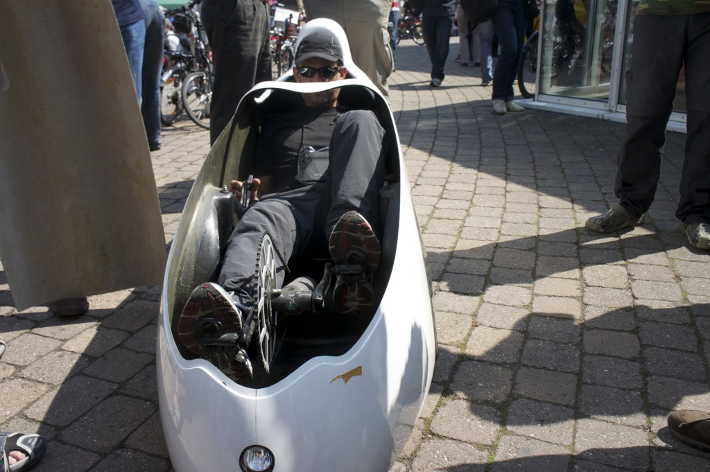

Sur la photo de face que l'on voit je trouve bien étroit le passage des jambes.

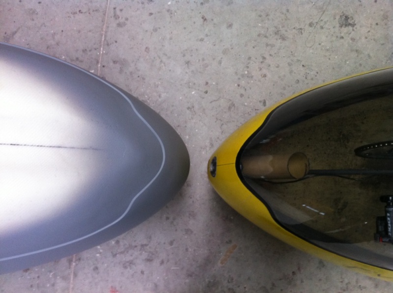

Extérieurement c'est la copie d'un BeWaw. Il est un poil plus compact, magnifique.

il y a pas mal de petit détail qui me font dire que non et c'est tout l’intérêt de ce evo-K. Il est très étroit (à vue de nez 10cm de moins qu'un Waw) et ses extrémités ne sont pas relevé comme dans un Waw. Et puis c'est tête dehors comme un quest.
du coup, j'en conclue que c'est une bête de course moins pratique au quotidien qu'un Waw. Je suis curieux de l'essayer ( avec une cheville en parfait état histoire de cracher tous les watts) .

ce n'est pas une copie d'un waw pour la simple et bonne raison que c'est la silhouette identique d'un go-one evo-R sur X Y
photo des deux avants comparés

Il est joli, mais ils ont prévu une remorque pour les bagages ?, j'ai l'impression qu'il n'y a pas beaucoup de place derrière le pilote, tout comme sur le WAW d'ailleurs. Tu peux confirmer Pierre ?. Une idée du prix ?
Sur la 1ère photo, on semble voir un décalage énorme d'alignement entre le plateau et la roulette, c'est une illusion d'optique, ou c'est réellement le cas ?

Au niveau du design et de la conception, il est vraiment bien réussi, après ça reste un velomobile pour la vitesse.
Pour ma part j'ai cru comprendre qu'il n y a pas de suspensions du tout, et vu l'espace entre la roue et la coque, ça m étonnerais encore plus...
Je ne peux même pas imaginé un vélomobile sans suspension pour une utilisation "normal"
Si on rajoute des suspensions et un peu de place, je pense qu'on sera proche d'un Quest...
En tout cas, c'est du très beau boulot, on est proche de la forme idéal je pense.

par contre j'ai l'impression que la tête ne dépasse pas beaucoup et que l'on ne doit pas voir super bien sur l'avant, non ?
Messages : 2675
MessageSujet: Re: La marque GO-ONE sort l'EVO-K   Ven 06 Mai 2011, 03:47
Ce qui te donne cette impression c'est que la structure est beaucoup plus proche de la tête que ne l'est celle d'un Quest. Si tu prolonges la ligne de profil d'un Quest tu tombes dans la même zone. D'ailleurs la jupe d'un quest arrive sous le nez. En fait la visibilité est identique voir même légèrement meilleure de ce que j'ai pu en voir.
J'insiste sur la qualité du produit réalisé. Tous les bords sont avec retour. Beyss ne s'est pas contenté de rabattre les bords mais à fait un retour complet c'est à dire de plier la fibre pour qu'aucun bord ne soit tranchant. techniquement cela suppose l'utilisation d'un contre moule avec peut être même une vessie....

C'est le VM idéal pour se casser le nez ou s'exploser la tête. JE N'AIME PAS DU TOUT !!! Ce VM est un truc d'inconscient proposé par des irresponsables !
Ce n'est pas un rebord arrondi d'un matériaux hyper dur qui absorbera le choc d'une tête lancée à 50 km/h.
Est-ce si difficile de penser qu'un obstacle peut survenir et stopper net la course de l'engin ?
Certains fabricants vivent dans un monde lisse et rectiligne et nous sortent de magnifiques engins tout à fait inadaptés à la circulation sur route.
J'espère que ce n'est qu'un proto et qu'ils vont y remédier.

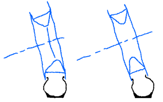

De plus, le carrossage des roues avant semble assez prononcé. Ce qui mangera pas mal d'énérgie.
je ne comprend pas comment le carossage augmente la consommation d'energie et une rapide recherche sur internet ne m'a pas plus eclaire
est-ce que tu pourrais expliquer plus et/ou donner des liens vers des sites qui expliquent ca ?
Messages : 2675
MessageSujet: Re: La marque GO-ONE sort l'EVO-K   Ven 06 Mai 2011, 19:31
tu as tout à fait raison et tes recherches sont justes. c'est le pincement qui est énergivore. La carrossage l'est uniquement sur des pneumatiques à section carré engendrant une déformation de la carcasse. Sur les pneumatiques rond ce n'est pas le cas. Et le Quest comme le waw, le go-one 3 et evo R , le Milan ont du carrossage aussi...

Le carrossage est énergétivore c'est un fait
Entre 0° et 4° le coefficient de résistance au roulement augmente linéairement de 20 % (Pac-car-II)
De plus il faut ajouter du pincement car les roues ont tendance à s'ouvrir
Pour les vélomobiles
L'utilisation du carrossage est à mettre en balance avec le gain aérodynamique par la diminution de la surface frontale
Il augmente aussi la voie pour la même largeur de véhicule
Pour les fauteuils roulants il facilite l'ergonomie de la traction à bras
Bonsoir !
Je ne suis pas d'accord avec toi, Pierre1911.
Je me trompe peut-être, mais même sans pincement, il me semble que le carrossage est consommateur d'énergie même avec des pneumatiques à section "ronde".
En effet, sans carrossage, le pneu se déforme au contact du sol en faisant une ellipse (ou un truc qui y ressemble). Si on prend un point au centre de chaque section de pneu (un sur le pneu droit et un sur le pneu gauche), ils auront le même écartement durant tout le contact avec le sol.
Alors qu'avec du carrossage, pneu se déforme au contact du sol en faisant un genre d'ellipse tordue. En exagérant, cette forme sera à mi-chemin entre une ellipse et un "haricot". Si on prend un point au centre de chaque section de pneu, ils seront moins écartés en début et fin de contact avec le sol que quand ils seront en milieu de contact.
Je me demande si je suis bien clair... Rolling Eyes Ce n'est pas facile à expliquer clairement...
Du coup, pour que l'écartement des points varie, il faut que ces points glissent sur le sol. D'où frottement et perte d'énergie.
On parle là d'un faible glissement (moins d'un millimètre, sans doute), mais il existe.
Bonne soirée !
Cobus.
