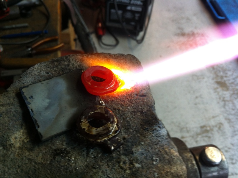

Comme indiqué hier...
Démontage :
On distingue que le moyeux relais est déjà démonté :
Ablation des parties vouées à disparaitre.
Là une certaine angoisse me saisi :
Mise à niveau de mon essieux avant avec un procédé High-Tec dernier cri (1927 ) :
Présentation du bras oscillant et alignement au laser (pas 1927 ) :
Après contrôle de l'alignement et de la perpendicularité de la roue, pointage :
Lundi à midi, je finis les soudures, je remodifie la fixation de l'amortisseur et je remonte la mécanique...
