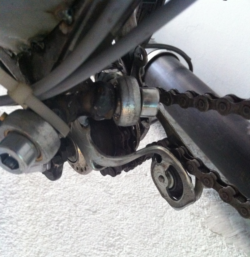

Ce vendredi, j'ai fait pas mal d'essais, dont une grosse montée, verdict... la bôme n'était pas assez rigide et la chaine ne s'enroulait pas assez autour d'un des petits pignons.
Retour à l'atelier et correction des problèmes.
Ajout d'une roulette sur le pignon intermédiaire pour que la chaine ne saute plus :
Les essais suivants ont été un vrai plaisir...

J'ai du mal a comprendre le cheminement de ta chaîne dans ton système...
Je vois bien deux pignon le brin aller et le brin retour (celui de dessus), et j'ai l'impression que le brin retour passe autour d'un pignon ?
tonio
Messages : 207
Localisation : 44 (Drefféac)
VPH : Flyer T8 - Catrike Trail - Ice Sprint
Date d'inscription : 08/03/2009
MessageSujet: Re: Premier tour de roue de l'Anisoptère [Tricycle]   Sam 07 Mai 2011, 12:07
Si j'ai bien tout compris sur le blog, il y a deux chaines qui se rejoignent sur un axe central sous le siège
voir ici ou là
Chapeau pour le travail, à montrer dans les écoles.
Messages : 3597
MessageSujet: Re: Premier tour de roue de l'Anisoptère [Tricycle]   Sam 07 Mai 2011, 13:24
Merci je comprend parfaitement maintenant !
