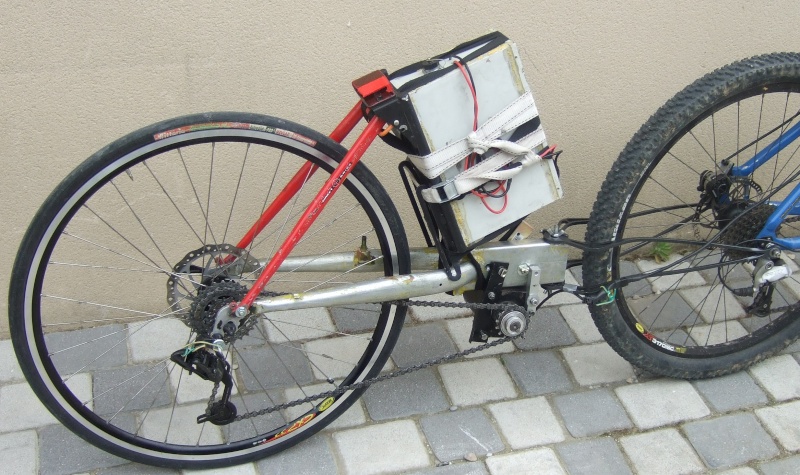

Je vous présente un proto qui me trottait dans la tête depuis longtemps.
Il est inspiré de l'E-push.
Moteur cyclone 500 W
Batterie 20 Ah lifepo
timon de remorque extrawheel.
Base arriere de VTT vario tequila.
Le système s'adapte sur n'importe quel vélo en moins d'une minute. C'est ce que je voulais, pour mon VTT, le metabike, le velo droit de ma compagne, la voiture à pédale de mon fils, etc...
Ca marche nikel, même en tout chemin ( avec une autre roue que celle de la photo ).
il y a un dérailleur arriére qui permet d'optimiser le rendement du moteur .
Pour les vitesses, en cote raisonnable 25 km/h.
Sur le plat 45 km/h.
Je pensais que ça déraperait en cote ou à l'accélération, mais en fait non, j'ai mis tout le poids sur la roue arriere et ça passe bien.
A terme, il y aura des sacoches qui donneront à la remorque un aspect remorque Bob de voyage, mais surtout qui masqueront la batterie et le moteur, et ce afin d'eviter à la maréchaussée de trop lorgner sur mes 500 W embarqués. Il y encore quelques finitions à faire, mais elles sont purement ésthétiques, puisque mécaniquement c'est parfait.

Très interessant!
Parle nous un peu de l'autonomie si tu as testé assez longuement.
Utilise tu le dérailleur arrière suivant le profil de la route ? Sans descendre du vélo?
Le fait que tu peux l'adapter sur plusieurs vélos est assez sympa.
Bonne continuation!
djiji
Messages : 703
MessageSujet: Re: Présentation d'un proto : remorque electrifiée   Ven 22 Avr 2011, 19:45
Pour l'autonomie, 20 Ah, 500 W et 24 V, donc de 60 km à 90 km selon le profil.
Pour le dérailleur, j'ai un câble de tandem et 2 m de gaine ( pas sur le montage de la photo ), donc oui, je change les rapports moteur en roulant. L'objectif est d'avoir toujours le meilleur rendement moteur, mais il faudrait que j'aie un cyclanalyst pour bien maitriser cela, pour l'instant je fais au pif, c'est monte, je mets le 28 puis le 34 quand ça monte beaucoup. Sur le plat, je mets le 15, pas en deça sinon je ne peux plus suivre en pédalant.

Je voulais savoir s'il était possible d'ouvrir la batterie pour la dissocier en deux lots, moyennant reconditionement des cellules ( un lot par hauban en fait , pour integration et centrage des poids plus encore sur la roue.

Purée génial c'est ce qu'il me faut... et la batterie ne pourrait pas devenir "les" pour se répartir dans les sacoches?

Une petite heure de bricole ce matin.
Repositionement batterie + Ajout des sacoches.
Si j'arrive à rendre plus discret le derailleur arriere tout sera gagné.

Pour supprimer le dérailleur arrière tu peux monter un moyeux à vitesses intégrées, style sturmey archer xrf5w, shimano alfine, etc...
Il te faudrait un moyeu avec une grande plage de développement, sans pour autant avoir beaucoup de vitesses.
Néanmoins, un dérailleur n'a rien de choquant.

effectivement la roue avec un moyeu à vitesse serait top (genre nexus8 ou alfine8)
je crois qu'il existe des systèmes à commande électrique en plus

est ce que la troisieme roue donne une meilleure stabilité ?

Toutefois je reste dubitatif (p'tet un préjugé suite à une expérience non convaincante) par rapport à la stabilité d'une mono-roue, même non électrifiée....

Il faut peut-être "réduire les gaz" ds les virages serrés ?

Pour plus d'interopérabilité ;-) pourquoi ne pas prendre un dérailleur arrière électrique ? ils font ça maintenant, comme ça pas besoin de câble avec gaine.
La solution du moyeu intégré n'est peut être pas optimale pour le rendement et la maintenance.
Il faut en faire une version 20 pouces, 26 et 700, avec support pour sacoche de voyage et ça sera commercialisable !
