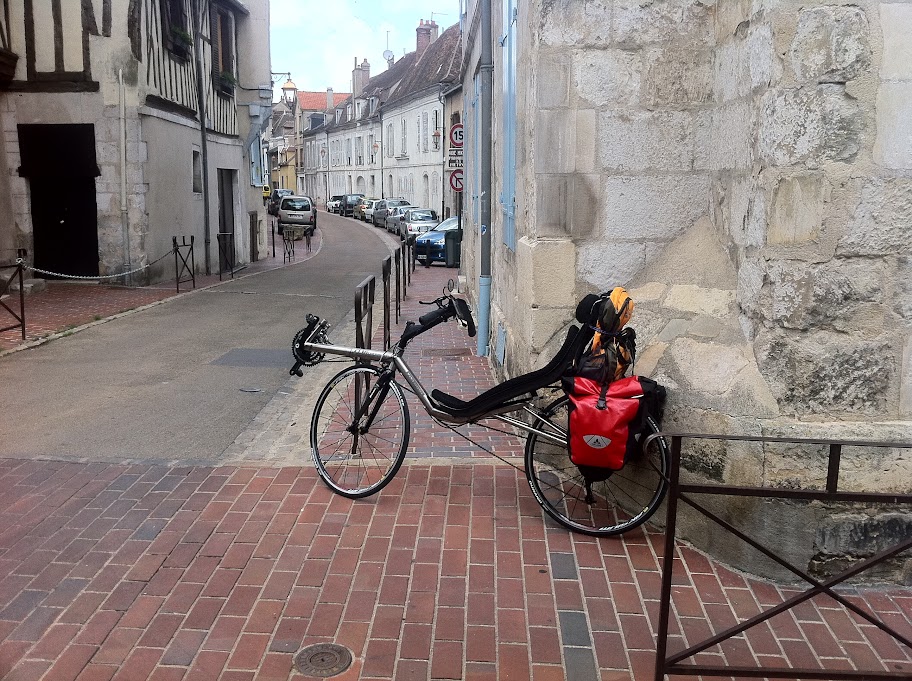

J'ai peut vous donner toutes les infos que vous voulez maintenant car ... J'ai pris la bête!!!
Je suis passé chez Pulsacycle, et j'ai récupéré mon Tision HrTi.
Philippe a été très gentil, il est passé me chercher a l’aéroport nous avons fait des réglages et il ma accompagné un bout de route pour éviter le gros du trafique au sud de Paris.
Le vélo a cause des roues 700 très fine, ma demandé de faire attention car j'étais habitué a des pneus plus larges.
Cela c'est fait très vite.
Le vélo est plus élastique, souple, nerveux. Élasticité ne veut pas dire être mou, car quand il fléchi légèrement il rebondi vers ça position d'origine en rendant en partie la force qui a servi pour le fléchir.
Je trouvé le HrTi, très réactif, nerveux, léger.
J'ai trouvé le plaisir de rouler avec ce v-c de suite.
Comme vous pouvez voir dans la photo, question économie j'ai du choisir un montage moins high-end.
Cela me conviens largement pour commencer avec ce nouveau Tision.
J'ai demandé exprès de monter un porte-bagage, certains vont penser, sacrilège! Mais pour moi c'est un atout de pouvoir faire des balades avec un vélo haute gamme.
Moins de poids a trainer.
