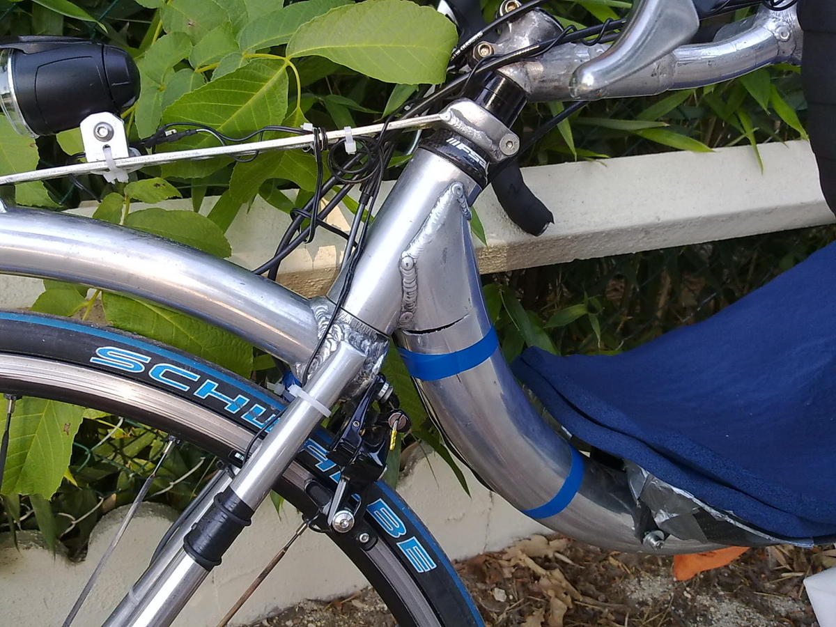

MessageSujet: 2 ans après   Mer 13 Nov 2013, 18:21
2 ans après Rolling Eyes
Y en qui ont essayé Shocked
L'A-traction N°2
... ils ont eu des problèmes pale
L'A-traction N°4
Image publiee sans autorisation -> retrait.
MessageSujet: Re: A-Traction   Mer 13 Nov 2013, 20:32
D'un autre coté, ce qui est rassurant c'est que les 2 cadres ont cassés au même endroit...
D'un autre coté c'est aussi à ce niveau là que beaucoup de cadre de VTT sont renforcés, certains simplement par une tôle supplémentaire...
La solution n'est peut être pas bien loin pour avoir un TAD de série, français avec une géométrie qui semble plus faire l'unanimité que celle typée "américaine".

Ces photos me semblent tout a fait en rapport avec la situation du jour puisque le vélo qui roule est celui-la même dont le cadre cassé apparait sur une des photos et qui a été réparé+renforcé.
Sans ces photos on ne comprend pas quelle réparation+renforcement a été effectué.
Le retrait des photos ressemble furieusement a de la censure = le concepteur du vélo ne veux pas montrer les cadres cassés.
C'est assez stupide car ces vélos sont des prototypes et les prototypes sont fait aussi pour mettre en évidence des faiblesses afin de pouvoir les corriger sur les vélos suivants. Il n'y a pas de honte a avoir des problèmes sur un prototype.

Le S2 (celui qui est cassé sur la photo postée par Berniche) est effectivement réparé et renforcé, il a ensuite fait 6000 km dans la région d'Orléans. il roule maintenant dans les pyrénnées.
Le S4, lui est sur la région de Lisieux et roule toujours.
Ces deux protos restent des prototypes qui demandent à évoluer, ce que Joël fera dans un avenir très proche.

on n'y verrais juste les 2 cordons de soudure: 1 dessus et 1 autre dessous // au tube cintré, car le renfort est placé verticalement DANS l'axe du tube

pour ce qui est de la casse, publier des photos puis s'auto-censurer doit avoir une explication (à part celle de la fougue de la jeunesse)
à toi d'être clair sebastien, la promotion du VH a tout à y gagner .... JV (l'assembleur) est intervenu et semble être très honnête et a superbement réagit en renforçant le cadre Idea
alors une p'tite photo pour censurer la censure par son nouveau propriétaire peut mettre fin à cette polémique qui elle-même est douteuse
j'ai un baron de 2003 qui a un cadre renforcé ... la même casse sur les premiers models ?
et ben le vélo m'inspire totalement confiance et des optima il y en partout dans le monde et la marque à même une excellente réputation ...
alors j'insiste : une p'tit photo du vélo renforcé de son actuel propriétaire et fin de la polémique Very Happy

Leloublan a écrit:
de plus ce pépin a valeur de documentation et réflexion pour de nouveaux constructeurs
Bon.
Oui, normalement le retour d'experience est une bonne chose, qui permet a tout le monde d'avancer plutot que chacun refasse les memes erreurs dans son coin.
Il y a juste un minuscule probleme avec "notre" pratique de celui-ci, ce post en est un exemple caricatural mais malheureusement pas unique.
C'est que de facon plus ou moins imprevisible, certains se prennent un tas d'immondices dans la figure lorsque qqch est moins que parfait, et que celui qui lit ces echanges parfaitement improductifs, ne faisant meme pas mine de chercher des solutions pour progresser aura a coeur d'eviter de se mettre dans cette situation de punching ball.
Resultat? "Un certain nombre" d'evenements tres interessants pour faire du REX n'ont pas la moindre mention sur ce forum. Cette piqure de rappel devrait garantir qu'ils n'y apparaissent pas de sitot.
Est-ce vraiment le mieux que nous puissions faire?
Ce n'est pas le tout d'exiger(!) de l'information, mais il faudrait peut-etre se mettre en situation de la recevoir.

Je suis l'auteur de la photo pour laquelle il y a polémique : l'A-traction 2 fendue. Je n'apprécie pas le fait de la retrouver exploitée dans ce post et de voir la tournure que prennent les choses, mais, faute à moi sans doute, je n'aurais pas dû la publier sur mon blog. Il n'empêche...
Oui, l'A-traction a fendu : mon explication est la suivante : une amorce de rupture démarrant à l'absence de cordon dans la partie inaccessible pour une torche de soudure : dans l'angle aigu entre le tube de direction et le gros tube partant sous le siège. C'est un prototype, c'est normal de tester.
Je roule en Zockra propulsion aujourd'hui mais ne désespère pas de re-rouler en traction directe un jour, quand le constructeur aura de nouveau du temps à y consacrer : le rendement de ces bêtes-là est vraiment bon et les sensations par rapport à une propulsion sont vraiment différentes. Les 2 concepts ont des avantages et des inconvénients (le patinage de la roue avant dans certains cas était pour moi problématique sur la traction)...
