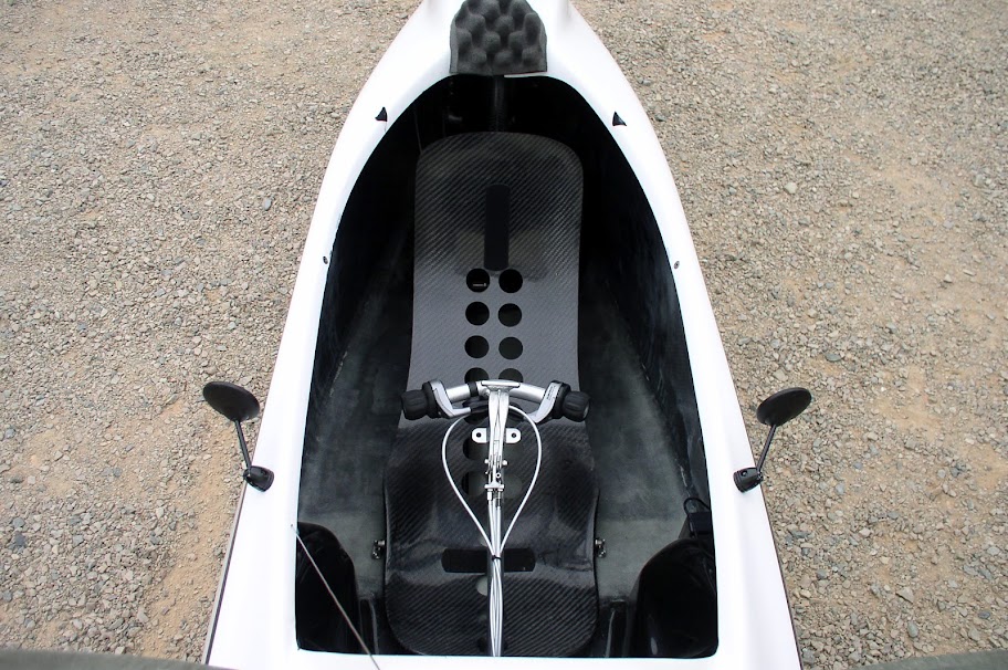

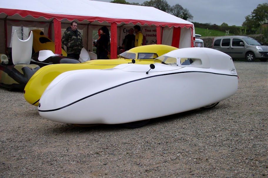

quel effet de revenir sur le waw après 200 km en milan sl ce weekend !
voici mes impressions :
Milan SL
- Très rapide sur le plat, on a l'impression qu'il y a un moteur (dommage pas de compteur pendant les tests...)
- accélère très bien en côte, normal vu le poids +- 25 kg.

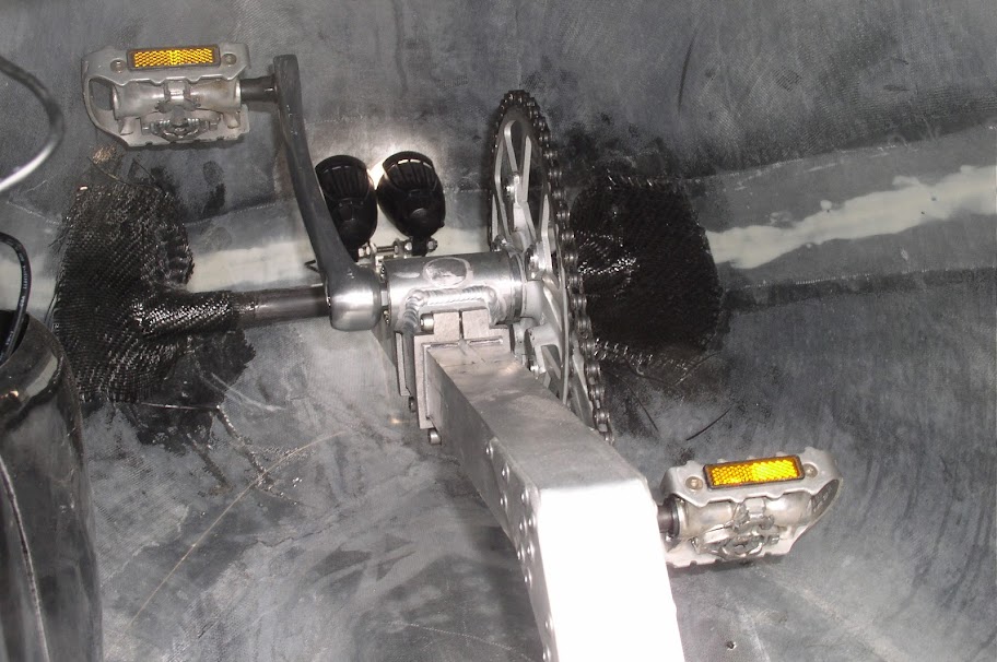

- les manivelles de 155 brident un peu dans les accélérations, je ne peux pas donner des "grands coups de pédales", à voir avec l'habitude
- la couverture du trou des pied touche au passage de la moindre bosse => 4 cm entre la coque et le sol => et c'est rigide donc ça fait mal au milan...

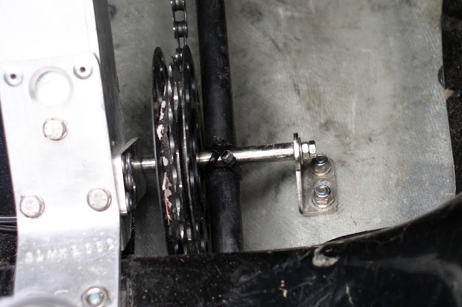

- pas facile de loger un minimum de bagages, étant donné que la cassette et le dérailleur ne sont pas protégés => on ne peut pas "bourrer"
- stabilité incertaine, dans les descentes sinueuses, je n'étais pas rassuré et le freinage ne faisait qu'empirer les choses pale
- la visière est très agréable. Petite, elle isole bien de l'extérieur et je peux me remettre le "paquet" en place sans gêne ^^, elle est basse et me protège bien du soleil, en conséquence elle limite les mouvements de tête surtout si je veux fouiller dans mes bagages
- le toit est très bruyant (pas de joint donc contact direct coque/toit) et étonnement fait : sa conception fait que l'eau peut entrer parfaitement dans l'habitacle (pas de recouvrement) sauf si on mets du joint mais c'est pas completement efficace par rapport à un recouvrement complet.
le contexte :
- routes très dégradées (beaucoup de vibrations et de bruit) => confort négatif
- très vallonné, milan SL mis à l'épreuve en côte mais peu de route plate pour tester sa vitesse
- une des deux accroches du toit était cassée, donc mal bridé, ce dernier était encore plus bruyant
- les freins étaient d'abord mal équilibrés (résolu ) puis c'est ensuite en bas d'une descente que le droit à surchauffé (freinage inefficace les 2 dernières heures du dimanche)
quelques commentaires :
le milan est une très belle machine :
il est fait exclusivement pour atteindre les vitesses les plus proches des records actuels. donc pas de surprise, tout est misé sur la perf plutôt que sur le côté pratique et confort. en revanche j'ai été surpris par sa stabilité en virage. il se comporte comme un quest (penche du côté extérieur) avec bien sûr une raideur plus conséquente mais pas plus autant rassurante surtout sur un revêtement moyen.
le freinage est commandé par une seule poignée, pas très efficace, gênant lors des virages où l'on ne controle pas le différentiel. je préfère le freinage séparé, il permet un meilleur contrôle.
Les roues avants du milan étant recouvertes, le refroidissement des tambours devient vite insuffisant. Très rapidement, les freins ont perdu de leur efficacité dès la première descente (pas énorme pourtant) => c'est des 70 mm comme sur mon waw (en waw je peux freiner sans soucis grâce au freinage séparé et au meilleur refroidissement des tambours)
la montée des côtes se fait bien, j'arrive à suivre le groupe de tête composé de sebastien (attraction Z) un VD carbone et un autre que je reconnaitrais plus tard : Robin bouchet (baron Xlow) => j'arrive à suivre sauf s'ils se mettent en sprint ... mais ça roulait plutôt fort semble-t-il.
la moindre descente se traduit par une accélération très visible du milan, accélération qu'il faut modérer sinon, il s'emballe et c'est pas trop rassurant. d'où la nécessité d'un freinage sérieux et dans l'idéal séparé.
pas de compteur sur mon milan... dommage j'aurais bien aimé conna^tre ma vitesse quand j'ai à plusieurs reprises pris en chasse les voitures qui me dépassaient...
la direction est stable mais très sensible. le moindre défaut sur la route fais pivoter le tiller (testé sans les mains) => il faut tout le temps tenir le guidon car rien ne le tient dans sa position.
donc notes finales :
vitesse : 20/20
accélération : 18/20 (petites manivelles)
stabilité : 10/20 (pour un vm typé course, on demande un minimum de stabilité)
confort : 8/20 (normal, ce n'est pas le but recherché)
volume bagage : 12/20 (il manque un carter de protection de la transmission et du dérailleur)
toit : 16/20 (mal conçu au niveau des jointures mais pour le reste, je vais peut etre copier ^^)
utilitaire : 8/20 (pas fait pour mais niveau accès au mécanique c'est très moyen et ça frotte souvent par terre)
moyenne : 13/20 c'est une moyenne pour celui qui veut aller au boulot avec, faire les courses et se ballader... et c'est pas ce que revendique ce vm à la base
sa moyenne pour un usage compétitions : 16 (j'ai pris les 3 premières notes, je juge la stabilité importante donc...)
commentaires divers : position relativement basse du pédalier par rapport à l'assise (en comparant au waw) permet un meilleure visibilité de l'avant.

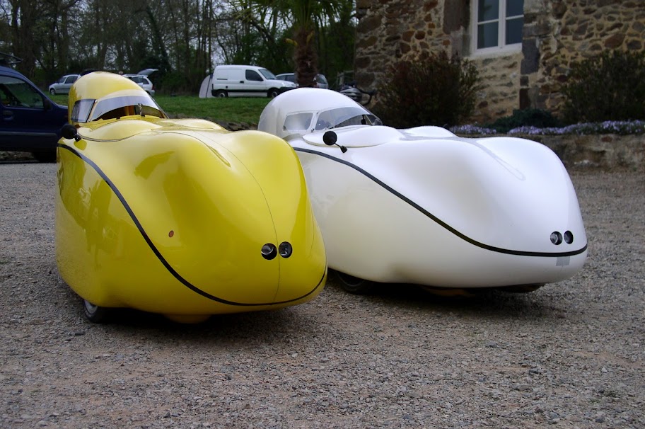

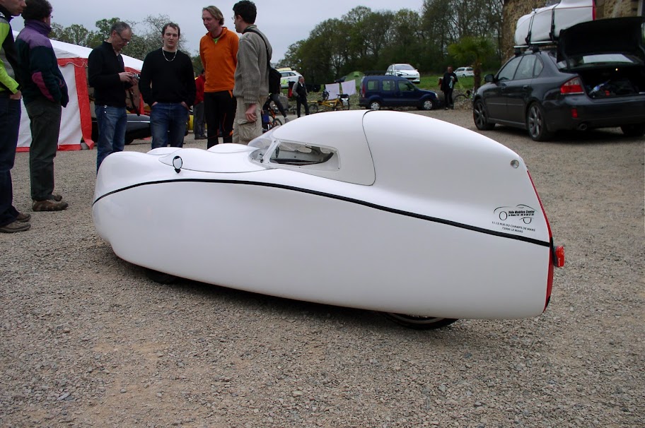

quelques photos :
comparaison avec son grand frère le MK2
et voilà !
