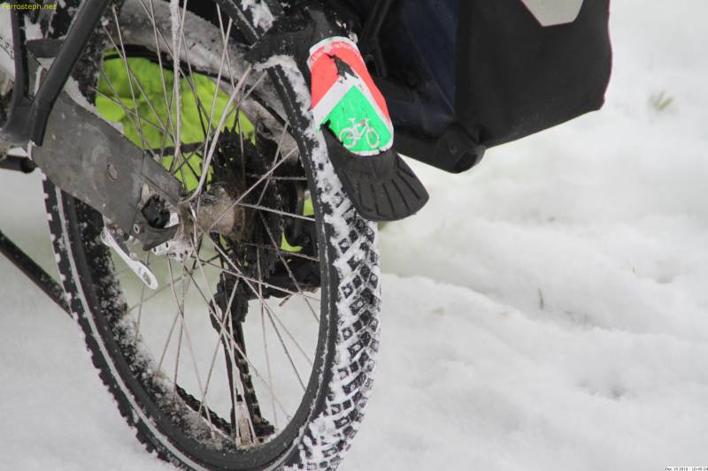

Schwalbe marathon Winter = clous!
Effectivement les accumulations de neige dans les différentes gaines c'est pas la joie avec les rases-moquette : avec plus de 10-15cms de neige fraiche je ne sais pas si je roule encore, mais ici dans le grand nord, cela n'arrive pas souvent. Mais j'ai quand même échangé la roue avec le Supreme pour le Winter il y a 2 jours, car il y avait possibilité de chute de neige -Smile

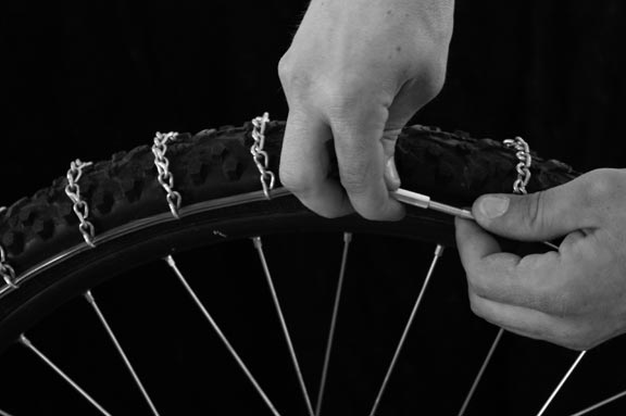

J'ai fini par trouver, ça m'aurait étonné que ça n'existe pas: slipnot bicycle chains.
Compatible avec tous les systèmes de freins.

MessageSujet: Re: Pneus neige ?   Mer 01 Fév 2012, 21:18
Entre $84.99 (64,60€) et $94.99 (72,20€) la chaine Exclamation Exclamation Shocked ça fait cher scratch
D'autant que même les américains ne croient pas trop à leur réelle efficacité et certains préconisent d'ailleurs plutôt les pneus clouté Swchalbe Marathon Winter tout de même moins cher (moins de 50€).
Ces chaines sont peut-être efficaces lorsque l'on roule en VTT dans les chemin bien enneigés mais en il est plutôt rare d'emprunté ces chemins jocolor
Tout comme Velosteph je préfèrerai adapter un Marathon Winter sur chaque roue Wink

Mon Conti Winter 2 est juste parfait: sur le 700, plus de 800 km et pas d'usure visible.
Sur le frelon vert, plus de 2500 km à ce jour, pas d'usure notable. Meilleure durée de vie que le Supreme je pense !
Et l'accroche sur neige est très bonne, ce qui est bien, mais pas seulement: il est à noter que l'accroche sur route froide est aussi remarquable.
C'est l'erreur particulièrement stupide de beaucoup de monde: pneu hiver utile seulement sur la neige. Ridicule et dangereux. Un pneu hiver s'occupe, comme son nom l'indique, de la période hivernale. Pour l'écrire clairement, sous les 7°C.
A 0°C il est certain qu'un pneu route va perdre du grip, tandis que le grip de la thermogomme va s'améliorer en trouvant son optimum de dureté à bien plus basse température.
En voiture, j'ai pu constater par le passé qu'à -28°C une bonne thermogomme est toujours souple.

je reviens de 2 fois 35 minutes de route par -8° et 5 cms de neige. 2 Tryker à l'avant, un Winter derrière. Ca passe très bien : les clous mordent quand il faut et je ne "perds" pas de grip à l'avant quand la route est dégagée, tout en ayant assez d'adhérence devant sur la neige molle, tassée, ... En fait le plus délicat est le freinage vu - non pas la neige - mais bien la force du freinage par rapport a d'autres vélos, avec les tambours on a une surface de freinage enorme par rapport au freinage qu'on peut passer à la route....
