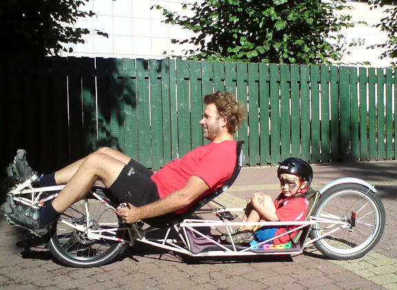

MessageSujet: Re: velo cargo camping coffre traction indirecte?   Jeu 31 Mar 2011, 18:51
perso, j'ai un tandem droit gitane des 90'
avec sacoches av+ar + panier
http://forum.tontonvelo.com/download/file.php?id=16892&mode=view
ben pour la ballade en cyclo-tourisme c'est pas mal
que le poids soit en haut ou en bas : le poids est là, c'est tout
l'important c'est de transporter que ce qui est strictement nécessaire + la carte bleue (et avec elle, des fois cela suffit)
dans le futur peut-être une petite remorque monoroue sur laquelle se fixent seulement 2 sacoches (celle de l'ar)
l'idée étant de laisser à l'hôtel ou au gite les sacoches superflues avec la monoroue pour aller rayonner autour en léger avec seulement les sacoches av + panier à chien
tout cela pour dire que plus c'est simple et léger mieux c'est :
"le mieux est l'ennemi du bien"

Un python cargo:
