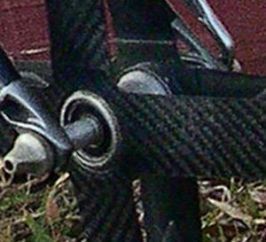

Oui, on trouve encore ces roues d'occasion. J'ai chiné pendant un moment avant de trouver ces deux bonnes affaires, une roue arrière en 571 et une roue avant en 622. La roue avant n'avait jamais servi et je l'ai eue à un prix très intéressant.
Ce sont les premières séries de Spinergy Rev-X qui pouvaient casser brutalement. Les deux flasques carbone étaient maintenus en place sur le moyeu à l'aide d'un circlips. Ce dernier pouvait casser. Les deux flasques n'étant plus en position normale, ils cassaient brutalement. Ensuite Spinergy a modifié à deux reprises la jonction entre le moyeu et les flasques carbone. Il n'y a plus eu de problèmes répertoriés avec ces nouvelles versions.
Ce qui a conduit à l'arrêt de leur production, comme le dit Leloublan c'est l'interdiction de leur utilisation en course en peloton. Elles sont en revanche toujours utilisables en CLM, ce que certains coureurs font encore.
Si tu cherches sur le web "spinergy rev-roks", tu verras qu'il existe une version mountain bike de ces roues. Toujours à 4 bâtons. Spinergy a aussi fait une version à 6 bâtons. Vu l'usage en VTT, c'est une bonne garantie de la solidité du système, non ?!
Je suis ravi de ces roues, très rigides (surtout que ma roue arrière est renforcée et que la roue avant dispose des petits rigidificateurs perpendiculaires, très difficiles à trouver maintenant). Quand on les fait tourner à vide, elles donnent l'impression de ne jamais vouloir s'arrêter. Et puis elles apportent encore une petite touche carbone que je souhaitais sur le Zockra. Question de goût personnel. Je comprends que certains préfèrent les rayons classiques, chacun son truc.
Glace de Feu
Messages : 944
MessageSujet: Re: roues Spinergy Rev-X   Dim 13 Mar 2011, 21:35
Pour compléter avec un peu d'illustrations sur les différents moyeux équipant ces roues :
Version à éviter:
Autre version à éviter:
Version sur mes roues, qui va bien:
Version mountain-bike, avec un moyeu pour disque 6 trous (très rare):
