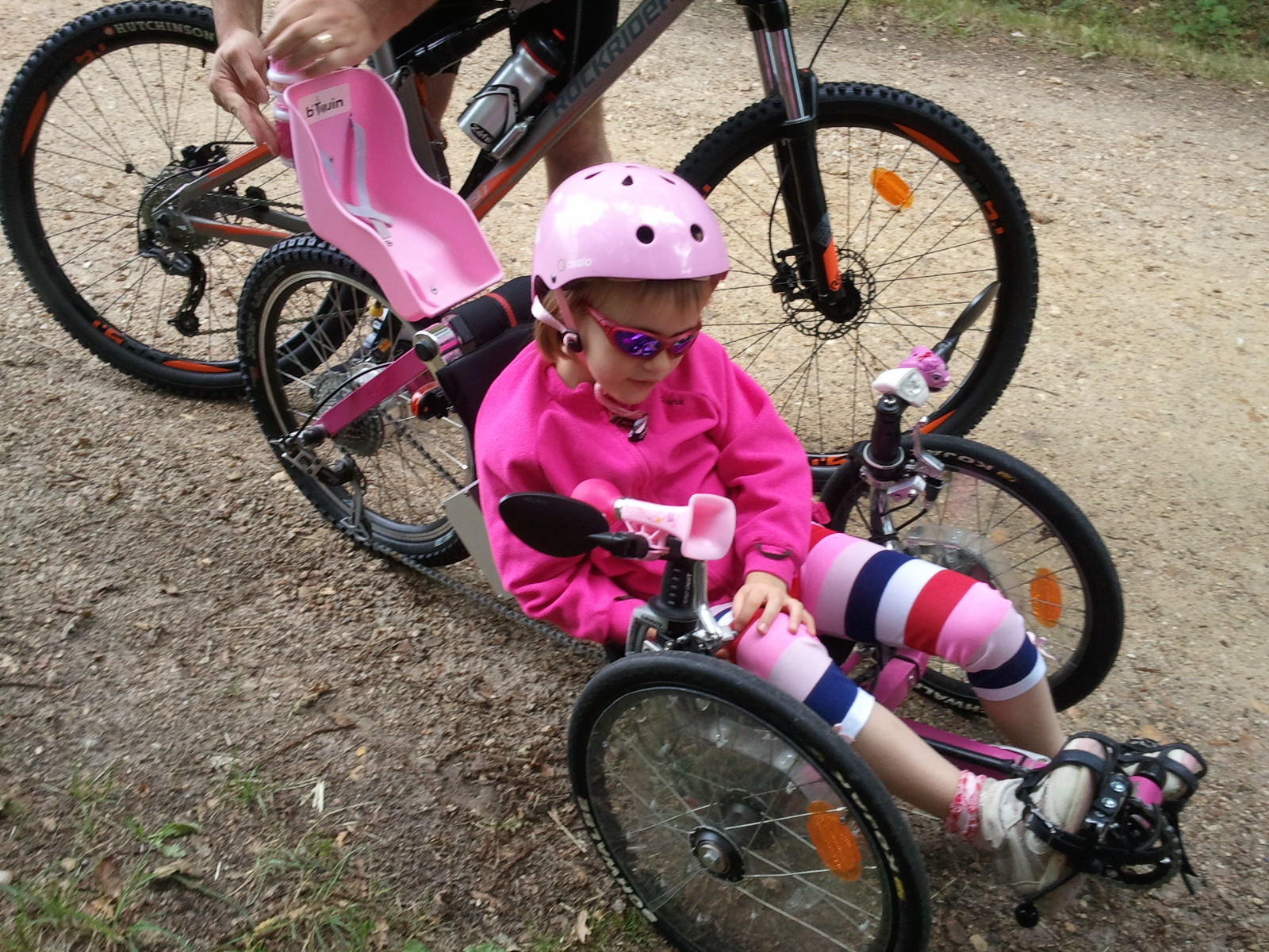

Nouvelles du TitiTrike :
La petite s'amuse toujours autant avec son joujou. Aujourd'hui, maman a passé la journée à refaire une belle housse avec mousse incorporée, et en prime une belle personnalisation en broderie. Perso, j'adore le cachet que çà procure à mon bébé
Au passage, comme vous pouvez voir, j'ai pas pu resister à lui mettre une petite assistance electrique. Mais rassurez vous, elle est hyper bridée et au moins çà permet à la petite de ne pas rester coincée dans la moindre côte. Le truc qui est fou, c'est que selon le cycle analyst, elle pourrait faire 2800kms avec une recharge. Shocked Ben oui, il me restait une 36V 8Ah qui me servait plus. Mais une petite batterie de modélisme aurait suffit à coup sûr... J'ai reglé la consigne de poignée à 2.5V maxi et la limitation de vitesse sur 6km/h. Mais çà à la pêche quand même quand elle met la poignée dans le coin (mais de qui tiens t elle çà ? Rolling Eyes )
Et en plus elle peut tirer ses petits copains sans peiner Laughing
Dire que je voulais lui payer une petite voiture électrique. J'ai eu bien fait de lui faire ce joujou à la place.

c'est clair que c'est mieux qu'une voiture électrique,ca doit être sympa les balades en famille elle peut vous suivre sans soucis.

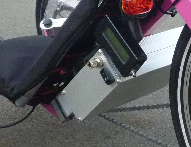

Tu peut nous mettre des photos du boitier électrique? très propre le montage
La remorque parait geante

seb, que veux tu voir exactement ? tu veux parler de la batterie ? C'est une boite alu d'une batterie 48V usagée que j'ai recoupé en longueur. Elle est fixée sur la poutre du chassis par serrage.
J'ai une photo d'un peu plus près :
On aperçoit le contrôleur relativement petit qui est fixé sous la boite. Toute la connectique est planquée sous le siège. C'est pour çà que c'est assez propre. Au dessus de la boite, le fameux cycle analyst.
Une des évolutions possibles sera peut etre la marche AR. Je pense aussi mettre une roue libre sur le pedalier pour eviter aux manivelles et aux pédales de tourner quand le trike recule. Dans ce cas, les tibias de la petite peuvent se retrouver sous les pedales. Et puis l'année prochaine, j'y referai une belle peinture digne de ce nom car la peinture en bombe çà tient pas.

Je pensé que le controleur été dans la boite,il est bien caché Wink .

Pour faire suite au tout dernier de mes messages, je n'ai pas continué la realisation de la marche AR. En fait, la petite l'utilise plus sur "grand" trajet que comme un jouet dans le jardin. Donc pas besoin de cette marche AR. Le caprice est passé, tant mieux Laughing
Que dire ? Ah oui :
- je ne l'ai pas fait assez large au niveau train avant. Elle pousse tellement vite que le centre de gravité devient de plus en plus limite. Elle s'est couché sur le côté en s'amusant sur un devers. Heureusement pas de mal, juste un retro en vrac Very Happy Mais bon, je vais devoir refaire la traverse un de ces quatres !
- Au niveau de la tenue des pieds, j'ai fini par mettre des elastiques comme chez HASE. Beaucoup plus facile a mettre que des SPD pour un enfant. Et plus universel selon les chaussures du moment.
sinon le reste rien a redire, c'est du costaud pirat A part la peinture ..... Embarassed

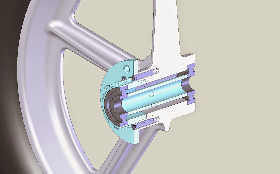

Le message a était déterrer, et j'ai pu le lu avec attention. Pour mon fils j'ai construit aussi le IMK P9 - un trike tadpole inspire par les KMX:
Sur les photos - encore sans la peinture, sans les freins avant et avec le boîtier du pédalier provisoire. Dommage, je n'ai pas des beau photos du vélo complet et fini.
Roue arrière - 20" avec moyeu Sram S7 et frein intégrer. Roues avant - 12" et freins a disques indépendant. Cadre en tube de 35x35x2.
Mais le nouveau pédalier a était fabriquer:
Les freins avant aussi:
Mon fils est content, ma fille aussi et tous les mômes du coins aussi.
