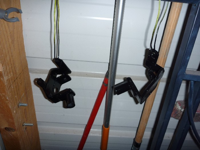

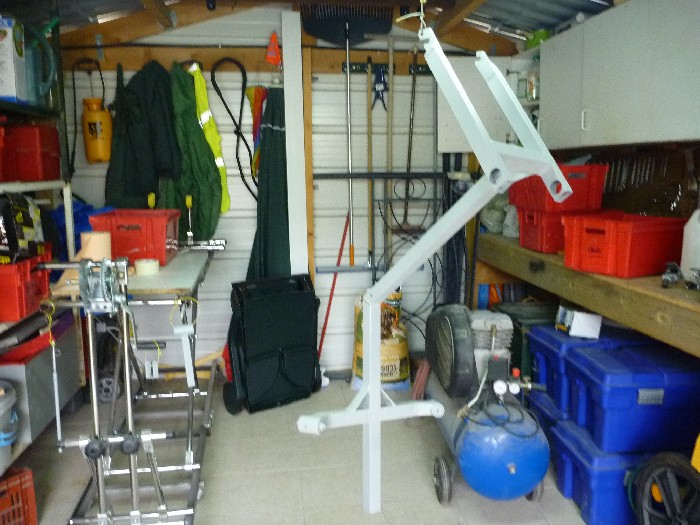

MessageSujet: Re: [Enfant] Le TitiTrike - un trike pour ma petite puce de 4ans   Jeu 10 Mar 2011, 20:52
Tiens, je rajoute quelques photos prises lors de la fabrication :
Bonne soirée.

J'ai galéré avec les bombes de roses fluo Une vrai mer.... ! Impossible d'obtenir un rose homogene, mais des zones variolées orange/rouge/rose... En plus, çà m'a fait un depot de paillettes dans l'abri de jardin. Heureusement çà tiens pas ! bref, çà m'a prit le chou, j'ai ete racheter des bombes de vernis coloré rose assez sympa pour une petite fille Cool
Sinon, j'ai fais les fusees en noir brillant :
Demain, je devrais pouvoir le remonter...
