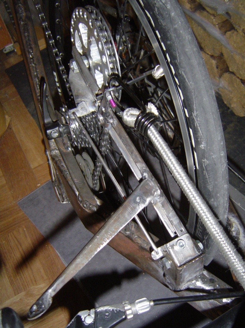

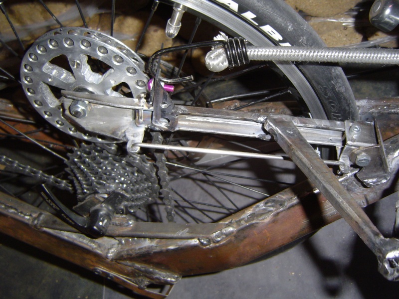

Pour la traction indirecte on n'a pas beaucoup REX pour l'instant.
Difficile de tout faire passer entre les jambes..
Ce qu'on a compris :
-c'est qu'il faut aligner les galets avec les pignons -> notre poulie principal est folle sur son axe (c'est un pignon tendeur de Valence Poids Lourds sur roulement de 16, revisité à la disqueuse avec un pignon de cassette de 30).
Il faut aligner la chaine sur l'axe de direction pour limiter l'interaction avec le pédalage. -> ça reste valable sur quelques pignons : nous avons choisis ceux pour lesquels nous envisageons de tout donner.
La difficulté pour nous c'est que nous avons 80-90 de différence d'entrejambe et ça fait beaucoup de chaine à reprendre -> dérailleur chape extralongue.
Evidemment avec NP nous avons osé et nous avons bien cru lui casser.
Depuis il a rajouté deux haubans de renfort sous le Q pour le rigidifier, car il s'ouvrait un peu à l'effort.
en rotation bien sûr mais aussi en translation? pour s'auto-aligner avec les pignons??
OTZI
Messages : 271
Localisation : Valence (26)
MessageSujet: Re: LE SCHMILBLIK   Dim 27 Fév 2011, 22:46
Oui Moosieur !
Quelquefois faut ralâcher un peu le couple et faire un quart de tour de pédalier en marche AR pour que tout se remette tip-top ... Ca doit s'arcbouter ou bien on force trop ?
Mais c'est joli à voir quand on tombe les vitesses...

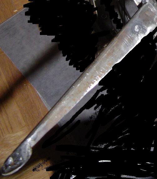

"..Je voulais dire qu'à partir du même cliché photographique, j'avais découpé et posté :
- les photos 1 et 2, ..."
"...puis, dans un autre endroit du même cliché, j'ai découpé et posté
- la photo 3."
Visiblement non, Laf_ange avait raison.
c’est bien dans la tradition des jeux de GUY LUXE ! tout empreint de règles et décisions contradictoires.
