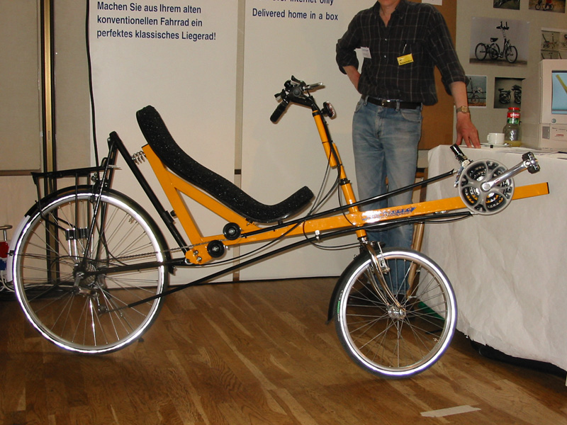

Bonjour à tout le monde.
J'envisage de débuter en vélo couché pour des petits voyages avec un KS2 de dutchbike. Je recherche des retours d'expériences auprès de propriétaires de ce genre d'engin.
Le poids donné vers les 20 à 22 kgs est t-il un hancicap, compte-tenu que le vélo sera chargé pour la randonnée.
Que penser de ce genre de suspension avec le ressort ?
Quelle limite de charge emmener sur un vélo couché ? une remorque complique l'attelage, mais est t-elle toujours vraiment utile ?
Voici le genre de questions que je me pose en tant que débutant.
Merci de vos commentaires

http://www.dutchbikes.nl/pagina/frame_ks2.html
dans googleuleu => KS2 -"pseudo -ks2" site:velorizontal.bbfr.net
on s'accorde à dire qu'au delà de 18Kg ce sont des "enclumes"
mais qu'en mode cyclo-camping avec des transmissions adaptées c'est moins gênant si on ambitionne pas de tirer des bourre même sur le plat !
pour les aspect remorques etc etc il y a foison d'info dans le site

Je viens de prendre connaissance de cette discussion. (Heureux) propriétaire d'un KS2, qui m'a permis de débuter le vélo couché avec beaucoup de plaisir, et avec un risque financier minime par rapport à un VC neuf, ou même d'occasion.
La suspension est rustique, donc extrêmement fiable et durable, faible débattement, pas gênant.
J'avais bricolé un porte bagage en alu supportant 2 paires de sacoches et voyagé en France et sur la véloroute du Danube, sans problème.
Après m'être habitué au pilotage, j'ai pu investir sans appréhension dans un 26x26 malgré la petite taille (1,72 m).
A ta disposition pour tout renseignement.
