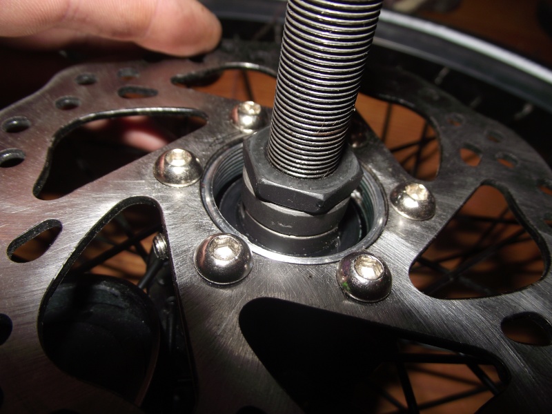

hello tout le monde,
Comme beaucoup de constructeurs de trike, j'ai été confronté a la difficulté de trouver des roues avant avec un axe suffisamment costaud pour être supporté d'un seul coté, et accepter un frein a disque. Les roues du commerce sont souvent très chères, et remonter soi même ses roues n'est pas donné non plus, et demande un certain doigté!
L'idée : roues de bmx arrière en 20", avec un axe de 14mm, et des adaptateurs de disque a visser.
l'un fonctionnera dans le bon sens, c'est a dire qu'il se vissera au freinage, pas de problème de ce coté la.
Par contre le second aura tendance a se desserrer au freinage : de la bloc presse et deux btr a tête pointue en M5 devrait faire l'affaire silent
les roues ont été achetés 30e pièce, et semblent très solides, quoi qu'un peu lourdes !!
les adaptateurs ont été récupérés sur une paire de roue trouvé sur ebay pour mon bmx électrique, et vu que j'ai détruit (cassé en trois) la jante du moteur moyeu, j'en ai profité pour les utiliser.
Tout allait bien jusqu'à ce que j'essaie de remplacer les disques déjà montés sur les adaptateurs par des disques avid en 160... et il se trouve que les adaptateurs utilisent un shema de 6 écrous NON STANDARTS !!!
je me suis donc empressé de tout démonter avant que la loctite ne prenne pale
