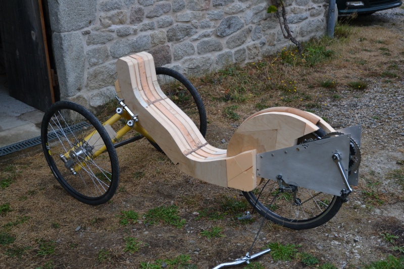

Messages : 1808
MessageSujet: Re: Trike en panneaux sandwich : cp et Styrodur   Mer 10 Oct 2012, 23:12
Depuis le temps que je promets des photos, en voici.
On voit bien les 5 épaisseurs de styrodur (1 de 50 mm et 4 de 40 mm) et les 6 plaques de CP de 2 mm.
Le voilà en inclinaison maximum qu'il faudra brider car mes épaules frottent sur les roues. Les bras, en jaune, sont couplés deux à deux pour faire le travail de deux barres. Au bout de chaque bras il y a des rotules uniball.
Comme ça il pèse lourd, il lui faudra un sacré régime. Surtout la partie arrière faite avec de la récup, ce sont des tubes fibres de verre qui pèse 1 kg/m comme le tube acier de 1,5 mm x 30mm.
La silhouette a déjà changé car du CP couvre un peu plus le cadre et le fauteuil. Donc il faut que je descende l'appareil photo dans l'atelier.
Calcoran

Bonsoir Jagut! Moi non plus je n'avais pas trop compris la cinématique de tes croquis , maintenant c'est clair! Je suis avec beaucoup d'intérêt ton expérience! Tu tiens le bon bout! les fignolages et autres allègements viendront plus tard! Fais nous vite voir comment ça roule , on meurt d'impatience!
Messages : 1808
MessageSujet: Re: Trike en panneaux sandwich : cp et Styrodur   Jeu 11 Oct 2012, 22:06
Merci à vous.
@ Calcoran : faire tourner les roues arrières avec les barres a été un de mes "délires", mais il faut sacrément calculer les angles car les barres ne se déplacent pas à la même vitesse. Donc pour l'instant les roues sont fixes, mais l'idée n'ai pas rejetée.
@ Laf_ange : les trous il faudrait plutôt les faire dans la férraille parce que dans le polystyrène c'est comme pisser dans un violon pour faire de la musique Laughing Sinon pour le ponçage on va dire que j'y passe un certain temps.
@ Phiphi07 : là j'en suis à la direction, elle est simple de conception mais c'est le placement qui est le plus dur à juger et je voudrai pas me louper pour ne pas abîmer la carrosserie. Sinon pour l'allègement j'ai déjà quelques idées auxquelles j'ajoute celle de laf.

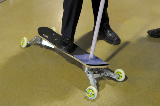

MessageSujet: Re: Trike en panneaux sandwich : cp et Styrodur   Ven 12 Oct 2012, 17:06
"...ou en léger..." carrossage négatif!
Si non le concept "jagut" a déjà été employé sur des bennes à déversement latéral droit ou gauche.
Il faudrait plutôt s’inspirer de ça >>> http://streetcarver.free.fr/

Messages : 1808
MessageSujet: Re: Trike en panneaux sandwich : cp et Styrodur   Ven 12 Oct 2012, 22:54
Laf, j'avais pris ta proposition comme de l'humour mais finalement tu n'as pas vu de quoi est constitué le cadre. Donc petit récapitulatif :
- Le siège et tout ce qui en est solidaire ce sont 5 couches de styro (polystyrène extrudé) et 6 plaques de contreplaqué 2 mm en alterné collées à l'époxy au début et maintenant à la PU.
- Les barres jaunes pour la direction sont en fibre de verre et résine (c'est de la récup et ne sont pas adaptées)
- L'essieu arrière est en tube acier de 30/1,5 mm.
Bon tu as encore le droit de faire de l'humour je ne le prend jamais mal.
Calcoran : tu ne parlais que du carrossage pas des roues directionnelles. Je pense qu'à terme j'y mettrai un peu de carrossage négatif ça donnera de la stabilité à priori comme sur les handibikes. D'autant que ça pourrai m'aider pour que mes épaules ne touchent pas les roues en cas de fort braquage.
Berniche, ce que tu nous présente c'est plutôt un amortisseur de roulis. Me tromp'-je?

MessageSujet: Re: Trike en panneaux sandwich : cp et Styrodur   Dim 14 Oct 2012, 15:53
"…un amortisseur de roulis…"
Non ! non ! une direction à action progressive.

MessageSujet: Re: Trike en panneaux sandwich : cp et Styrodur   Dim 14 Oct 2012, 18:08
J'ai supposé au début qu'il y avait des caoutchouc quelque part dans le système, d'où "l'amortisseur de roulis". Après pus d'attention je vois mieux comment ça fonctionne, peut-être que ça se rapproche plus du fonctionnement du Murzo? Si je vois bien, ça pourrait rendre les roues arrières directionnelles ; tout est dans la finesse car je veux garder la direction sur la roue avant même si les bras de direction sont derrière.
Je garde quand même le fonctionnement sous le coude car c'est particulier.

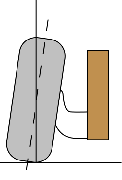

Calcoran
Messages : 2844
MessageSujet: Re: Trike en panneaux sandwich : cp et Styrodur   Lun 15 Oct 2012, 12:02
Oui, l'idée est d'avoir un carrossage variable. Autrement dit, des roues qui penchent vers l'intérieur du virage (en virage), mais qui restent verticales (ou en léger carrossage négatif) en ligne droite. Comme la roue avant en fait, sauf que ce serait moins prononcé. Effectivement, ça réduit les risques de toucher les épaules, en prime Wink .

Messages : 1808
MessageSujet: Re: Trike en panneaux sandwich : cp et Styrodur   Sam 20 Oct 2012, 10:38
Le carrossage négatif c'était pour que le haut de la roue intérieure se rapproche du siège et donc passe derrière l'épaule.
Pour la direction je parlais de vitesse mais j'aurais dû parler de longueur de déplacement. Finalement je crois avoir compris le fonctionnement de la direction du mosquito et je suis en train de la fabriquer correctement. Un schéma vaudra mieux qu'un long discours.
A + car je dois partir.

MessageSujet: Re: Trike en panneaux sandwich : cp et Styrodur   Sam 20 Oct 2012, 16:15
J'ai fais quelques photos.Si je fixe la roue sur les barres (jaunes) voilà le déplacement :
La différence entre les deux est de 8° ce qui fais un déport en haut de la roue d'environs 70mm. C'est peu mais peut-être suffisant.
Si je monte la roue sur un pivot horizontal et que je mets des biellettes entre les barres et la roue je peux augmenter cette distance en jouant sur la distance/à l'axe. Mais ça fais encore de la recherche et me fais m'éparpiller dans les solutions scratch
En tout cas merci de vos encouragements et de vos propositions ; je vais étudier cela.
Pour la direction je crois avoir compris qu'il faut que le point de tirage d'un bras soit à la même distance de son axe que l'axe du second bras. Les 2 traits rouges doivent être égaux. Le câble de tirage passe dans l'axe de rotation. J'ai encore un point dur en fin de course mais c'est sûrement dû à une découpe pas assez ronde du demi rond de bois sur lequel est fixé la demi jante.
Sur ce je vois abandonne quelques jours car j'ai de la famille qui vient donc pas de bricolage.
Messages : 1808
MessageSujet: Re: Trike en panneaux sandwich : cp et Styrodur   Jeu 08 Nov 2012, 22:08
L’heure est grave pour mon projet. J’ai fait quelques courts essais dont voici les conclusions :
-Le rayon de braquage est trop grand
-Il est toujours aussi difficile de revenir au centre quand on a braqué à fond (la compensation par du sandow fonctionne malgré tout mais est-ce raisonnable de l’utiliser)
-En prenant un peu de vitesse, le braquage ne répond pas immédiatement, comme si l'effet gyroscopique de la roue avant était énorme (à 15 km/h ??????????) Suspect
-Lors du braquage l’épaule vient frotter sur la roue
-Lors d’un braquage important je glisse du siège
-Je ne l’ai pas pesé mais j’en ch.. pour le mettre sur la table de travail.
L’accouchement est difficile.(elle est bonne... je vous laisse réfléchir. Les femmes sont avantagées)
J’ai quand même quelques portes de sortie pour l’amélioration.
-La géométrie du mosquito fonctionnant bien je vais revenir à ce qui marche (la différence est que je suis en 26’’, le mosquito en 20’’)
-Je vais améliorer le siège sans pour cela opter pour un filet qui me ferait tout recommencer
-Pour le poids on verra quand ça marchera.
@ lorenzo : je laisse de côté ta solution, sans y renoncer totalement, mais console toi car j’ai enfin trouvé un second vtt Mbk sur lequel je vais prélever la fourche. Deux fourches identiques ça te rappelle quelque chose, non ?
Fabriquer un vélo c’est un grand plaisir mais rouler dessus aussi. Or là je n’ai que le premier. Ayant regroupé le nécessaire pour fabriquer l’un des deux vélos sur lesquels j’avais flashé en arrivant sur le forum, je ne vais pas me priver. Donc bientôt un nouveau sujet sans trop de conception car je vais me contenter de copier.
Sujet en
