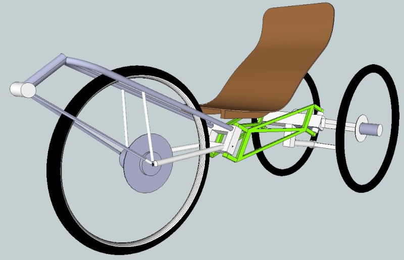

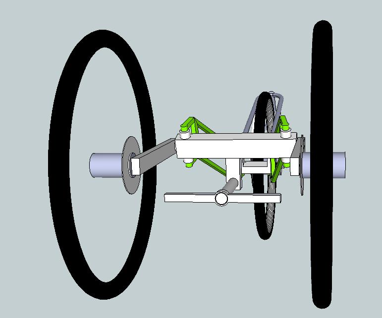

Vu le temps dehors et dans mon atelier je me suis relancé dans ma géologie ; mais pour me changer les idées j'ai pensé vélo à trois roues et posé sur le papier quelques gribouillis du genre :
- pour faire léger il faut ramasser au maximum
- il faut aussi que les ferrailles utilisées soient utiles à plusieurs fonctions
Je me suis donc dis qu'il faudrait construire une structure entre les 3 axes des roues et en sortir le moins possible.
Ça a donné ça :
Une direction à trapèze déformant avec un arrière train style Murzo. C'est bien sûr un traction directe dont le siège tourne avec la roue avant. Il est inclinable même si je n'ai pas dessinné tout le système arrière puisque il est connu de la plupart des lecteurs constructeurs amateurs.
Je ne le réaliserai peut-être jamais mais si quelqu'un se sent inspiré qu'il ne se gène pas.
