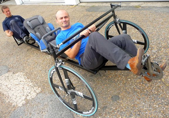

Y'a ça. Ne serait-ce pas un certain Juliu en train d'éssayer le chassis d'un vélomobile tandem+enfant ?
Messages : 4481
MessageSujet: Re: Une VM biplace en tandem ?   Mar 25 Jan 2011, 18:29
j'aime bien les roues avant !
mais globalement, il ne semble pas prévu pour devenir un vélomobile vu le volume que prend la direction...
proto ?
david
