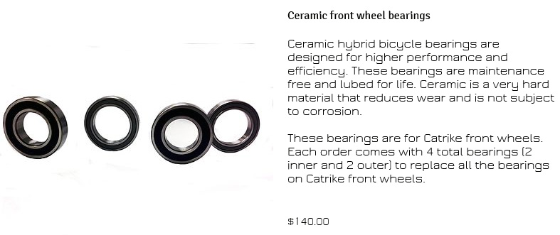

Mon Catrike 700 est resté au repos pendant quelques mois. J'avais déraillé à l'arrière et impossible de sortir la chaine coincée sous les têtes de rayon.
Ce matin, j'ai coupé la chaine (Une première pour moi).
J'ai réussi à régler mon problème.
Après un regonflage des pneus, alors que je m’apprêtais à sortir, je me suis aperçu qu'il y avait un jeu énorme dans la direction.
J'ai démonté un côté et il me semble que ça vient d'une grosse rondelle en nylon/plastique blanc qui est usée. l'axe de direction nage dans la rondelle.
Est-ce que c'est le bon diagnostic et est-ce que cette pièce se change ?
Edit :
J'ai trouvé cette pièce sur le site de Catrike. Ca ne ressemble pas vraiment au truc plastique d'origine, mais le descriptif semble correspondre.
J'avais pas mal galéré pour refermer le maillon après avoir coupé ma chaine. Elle a cassé cet après-midi après une trentaine de km.
Cette fois ci, avec ma petite expérience, je me suis bien mieux débrouillé au bord de la route et après 30km de plus, impossible d'identifier l'endroit que j'ai réparé.
Par contre, j'ai perdu 2 maillons et j'ai l'impression que du coup, ma chaine est trop courte. Je vais en profiter pour rentrer la baume de la longueur d'1 maillon. Ca tombe bien car je me trouvais un peu loin quand je me remontais dans le siège.
