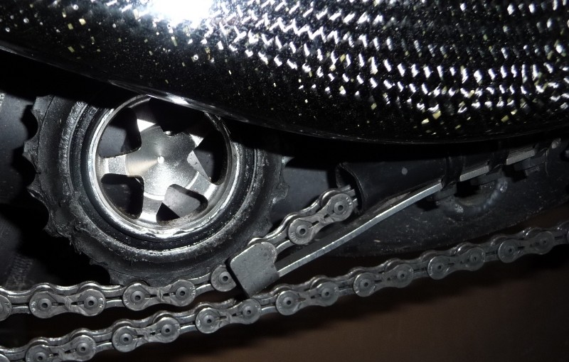

J'ai également un Fujin et avec quelques 7500 km j'ai eu des soucis avec la roulette de retour - elle a perdu quelques dents à la suite de sorties de chaîne.
Après être allé voir sur le site de Challenge, j'ai vu ce kit.
J'ai donc contacté mon revendeur - sans réponse - , puis Challenge - avec la même réponse que mclane_fred.
J'ai trouvé un autre kit, le TerraCycle ICI à partir de 125$ sur le site du fabriquant (Edit : j'ai posté trop vite, le lien était déjà donné). Mais les frais de port ne sont pas affichés.
Quelqu'un aurait des infos concernant d'autres fournisseurs ou kits ?
Edit : Voici une photo de ma roulette :
