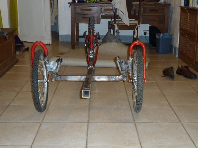

Lundi soir première fois que le trike est sur ses roues;
les il apparait que la roue gauche ( à droite a l'ecran) est franchement incliné
Après etude je constate que c'est mon manequin qui etait faux...
Donc reprise du manequin, un coup de disqueuse pour recouper les toles de liaison entre la fourche et le pivot.
bhiiiii ça vas faire une vilaine soudure au millieu.
resulta aprés soudure de 2 fer plats.
vue de cote

MessageSujet: Re: les bentriders boivent le nabla Trike   Jeu 16 Juin 2011, 22:50
scratch Cela fait bizard au niveau des fourche vu de profil.
Soit ce ne sont pas les même soit il y en a une qui est pas placée comme l'autre.
Bonne continuation.

Bien vu stephanedu14 en effet les 2 fourches sont differentes.
bin j'ai fais avec de la recup et c'est ce que j'ai trouve de plus ressemblant. ( à cheval donné....)
concretement ça n'a aucne incidence sur la conduite.
Vue la galère que cela à ete de faire les toles de liaison j'ai pris le partis de faire au plus simple. donc comme les fourches ont un profil different, le plus simple pour chacune n'etait pas sur la meme position angulaire.
Si je dois en refaire un, je fabriquerais la fourche de 0. J'en profiterais pour en faire une avec freins à disques.
Cela simplifiera grandement les toles de liaison.

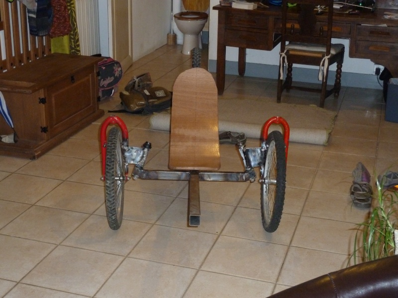

Et bien après un été de pause ( trop occupé par les vacances, et les periodes d'enfants gardés par les grands parents qui laissent papa maman entièrement libre) la routine reprend et avec elle les travaux sur le trike.
donc j'ai fini de fixer le siège, la roulette.
les choses avancent doucement, mais lentement jocolor
j'ai quand meme reussit à faire 2 m... le trike roule droit et pour cause le n'ai pas encore fais la direction
Des demain je commence à faire la tringlerie avec la compensation ackermann pale pale

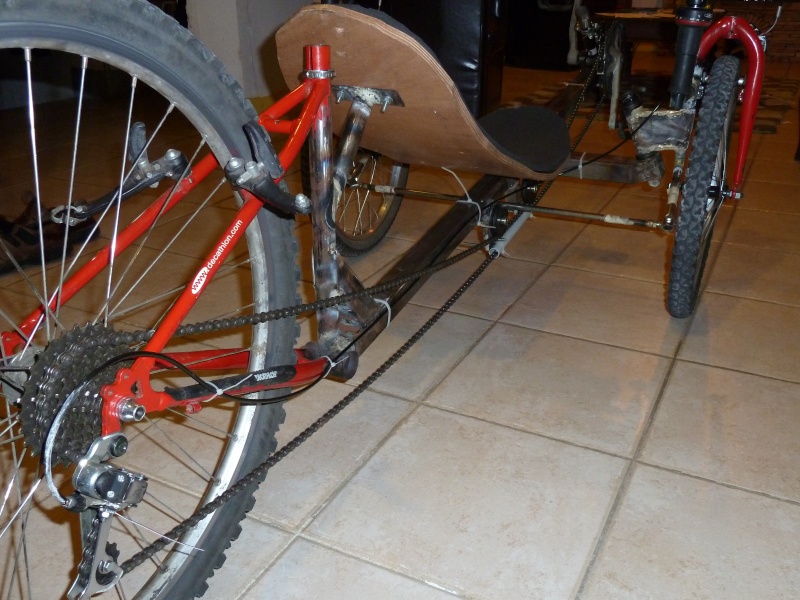

Alors il n'est pas fini, il manque un appuis tete. et deux trois trous à boucher. Mais il est fonctionnel....
petit detail de l'arrière
autre vue generale
mes premières impréssions sont plutot sympatique, Le trike c'est complement autre chose comparé au bent ou à la traction.
Pour avoir les vrais sensations il faudrait
- que j'ai des pneus correctes
- que j'ai une transmission correcte
- que j'ai je règle mieux les freins car ma roue droite frottent en permanence.
- que je règle le petit problème d'interférence entre la chaine et les vis qui tiennent le boitier de pedalier
Bref je règlerais tout cela une fois la peinture faite. Mais c'est déja bien cool
Il sera prêt pour l'hiver

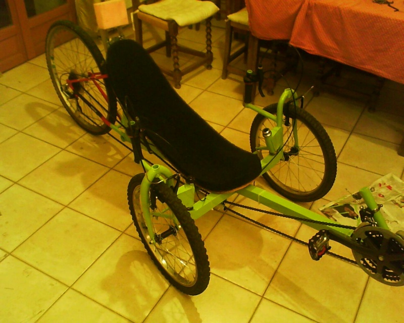

bonsoir,
et voila, pour ainsi dire il est fini. Bon certe je lui ai commandé une roue et une cassette neuve, plus 4 metres de chaine.
mais je le concidere comme fini.
sous un autre angle
pardonnez la piètre qualité des photos, je les ai prise avec le telephone vue qu'un m'a chouré mon appareil photo !!!
bin ya plus qu'a rouler !!!!
