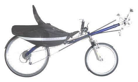

A noter que avec les sacoches pour Low-Racer il n'y a pas besoin de porte bagage arrière. Les sacoches ne frottent pas la roue arrière sur mon V2 grâce aux haubans de siège.
Un façon élégante d'exploiter la géométrie horizontale sans ajouter de poids "mort".
Si tu as un siège large, il faut s'assurer que les sangles sont assez longues, si je me fait bien comprendre. Il y a deux modèles je crois chez Radical.

Pour être précis, c'est pas fixé "sous" le siège, mais "posé" sur le siège, comme des sacohes de cheval. (Enfin l'idée que je me fait des sacoches de cheval vues dans les films avec Clint...)
Sauf si tu mets 30kg de plomb dedans, il n'y a vraiment aucun souci. C'est d'ailleurs bizarre leur réponse. Les sacoches pour Low-Racer sont justement prévues pour être posées uniquement sur le siège.
Si le siège est moins horizontal alors il faut simplement empêcher les sacoches de glisser vers le bas. Le seul souci pour toi, c'est la largeur du siège, si la longueur des sangles transversales est prévue uniquement pour siège baquet.
photos :
