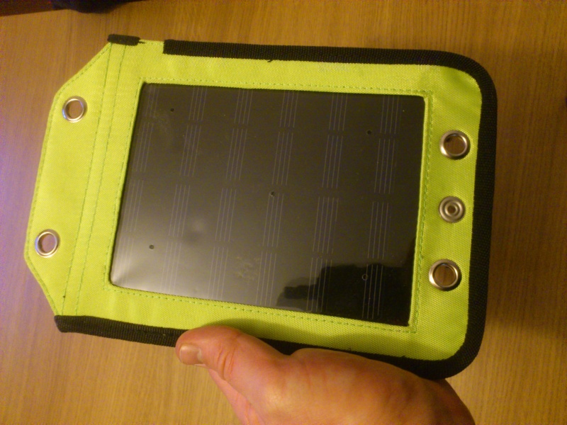

Avancée du schmilblick Very Happy
Toujours avec l'envie de voyager sans une rallonge de 1000 kilomètres pour rester "chébran" à la maison mère ou plus simplement et comme c'est annoncé dans le titre, de se passer de prise électrique pour un voyage, j'ai avancé un peu dans le principe.
- Pour éviter de transformer le catrike speed en usine à gaz fils alors que le reste de l'année il fait surtout de la sortie journalière, j'ai préféré attribuer à ma remorque extrawhell le soin de créer la fée électricité et de l'héberger, ça évite les fils entre la remorque et le vélo et donc les complications si besoin était de décrocher.
- Les sacoches hébergeront cela petit cadeau de noël panneau solaire couplé sa petite batterie d'origine. Après test la batterie est suffisante pour recharger un smartphone qui sert de MP3, de réveil, d'apn. De téléphone aussi au besoin Laughing , mais qui restera en mode avion au maximum (ce qui permettra d'éviter qu'il ne consomme trop). De toute façon je ne pense pas que ce type de panneau rechargera plus que la batterie qui l'accompagne et ce n'est pas ce qui lui est demandé...
A noter que c'est vraiment fait pour les cyclistes car les attaches sont nombreuses (distribué en France par mondovelo)
- Normalement je pars à la belle saison, mais la belle saison n'est pas toujours ensoleillé et puis j'ai besoin de 2 piles AA chargées tous les 2 ou 3 jours pour un routage par mon GPS garmin. La roue d'origine de l'extrawhell est donc passé au placard pour recevoir ma roue à moyeu dynamo de 20 pouces, j'ai traversé la république tchèque avec cette taille de roue sur cette remorque et s'est passé même en chemin.
Nota: Les remorques extrawhell sont données par le fabricant pour recevoir des roues de 16 à 28 pouces, perso je ne descendrai pas en dessous de 20 pouces), plus d'information sur ce sujet par ici.
L'avantage c'est que la roue arrière du speed est également une 20 pouces...
Le controlleur kemo alimentera mon chargeur de piles Tekkeon et comme passé les 17 km/h il alimente "trop", sur conseil du fabricant un éclairage sera mis en série. J'ai pris un feu arrière à led de la marque "basta" dégoté pour un misère chez le marchand de vélo d’à coté et qui crache sacrément bien (je parle de l'éclairage Laughing ) dès qu'on fait tourner la roue (en arrière plan).
Le chargeur, le kemo et la connectique iront au sec dans une sacoche additionnelle étanche de la remorque . Je pourrai fixer le feu dessus également mais c'est un peu bas je trouve. Un espace de U qui viendrait se greffer les supports de la remorque serait au top, la suite par là...
Ensuite il faudra procéder à quelques tests, la roue dynamo même sans être du haut de gamme (SON) ne semble pas être exagérément freinée, elle ne le sera pas plus que la roue avant d'un vélib dans tous les cas. Je pense qu'en bas d'un col j'aurai peut-être des fois l'envie de la débrancher pour la rebrancher arrivé en haut

MessageSujet: Re: Un point sur l'autonomie électrique en voyage.   Lun 08 Avr 2013, 19:07
La roue dynamo de 20 pouces à été revendue, because que elle marchait trop, mais alors "trop bien" et le kémo et elle on pas fait bon ménage en Suisse dès la première descente, il a cramé tout en fendant dignement son plastoc dur.
Après tests, le petit panneau solaire donne de bons résultats, branché en direct sur le GPS il l'alimente fièrement dès qu'il fait clair
J'ai décidé d'arrêter de me créer des problèmes et donc de rationaliser mes besoins, téléphone qui consomme rien ou peu http://crosscall.eu/telephone-etanche-explorer/ et dont la batterie est la même que sur tous les antiques nokia (2 bats en réserve récupérés sur des tels), lecteur MP3 avec écran minimaliste à 1 pile, appareil photo à piles.
Pour tout cela je pense que le kit si dessous devrait suffire...
