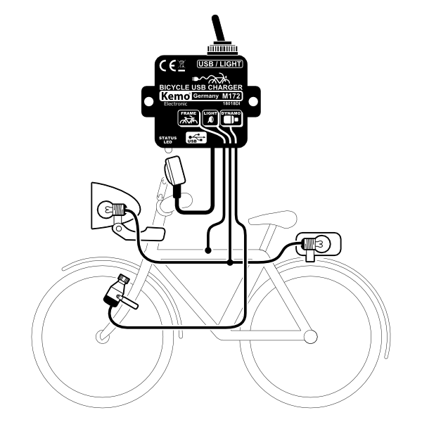

Plus sérieusement, voici un petit tour d'horizon de ce qui est actuellement disponible sur le marché. J'ai passé une bonne soirée à parcourir le forum du voyage (devenu un véritable foutoir malheureusement...). J'ai trouvé pas moins de dix posts traitent du sujet. J'ai aussi lu les posts d'içi (trois ou quatre mais qui traitent plus spécifiquement des appareils, pas de leur association sur un vélo)
Je ne vais pas me faire que des copains, mais j'exclue d'ores et déjà le solaire du moins en temps que source d'approvisionnement principale. Pour un coût assez élevé les prestations restent aléatoires et surtout dépendantes du soleil, hors si il est question de traverser le Danemark en Avril, la puissance restituée sera insuffisante sans compter si on souhaite également rouler de nuit et s'éclairer...
Il existe des petits chargeurs éoliens, capacité de production limité et qui fonctionne à partir de 14 km/h, difficile à poser sur un guidon de bent. Sans doute à oublier.
Actuellement les meilleurs résultats sont l'association d'un moyeu dynamo et d'un convertisseur.
Les montages persos donnent de bons résultats, avec de bonnes compétences.
En ce qui concerne les produits commercialisés, le top c'est sans doute l'association du moyeu dynamo le plus efficace du marché "Schmidt Original Nabendynamo" et d'un appareil de chez Busch&Muller, l'E-Werk.
C'est aussi la solution la plus onéreuse...
Plus abordable (quasiment trois fois moins cher), le montage dynamo shimano et convertisseur Kemo...
Ne pas confondre les produits kemo soit dit en passant
La marque de vélos pliants Dahon propose également un produit depuis peu, http://www.dahon.com/accessories/2010/biologic-reecharge
Encore un autre convertisseur içi http://www.pedalpower.com.au/index_files/Page780.htm
J'ai appris l'existence d'un appareil allemand nommé Dynalader, qui charge directement des accus en sortie de moyeu dynamos, mais les liens sont morts et je ne le trouve plus, pourtant il existe... J'ai trouvé cela à son sujet.
j'ai commandé le Dynalader de chez Kai Stollberg, je l'ai monté et maintenant essayé. ça marche super avec ma dynamo de moyeu Shimano d'origine en 6V
l'appareil me sort du 5V CC 500mA sur une fiche USB qui me permet d'alimenter mon Tom Tom XL Europe en plus le Dynalader permet de recharger 4 accus Ni Mh qui peuvent servir à d'autres usages Kai Stollberg va prochainement commercialiser un autre "gadget" encore beaucoup plus miniaturisé qui aura la même fonction sauf la recharge des accus
Le tune-chargeur (qui est un convertisseur d'énergie et non un chargeur de porte-monnaie comme son nom semblait l'indiquer) fait apparemment des heureux, mais je n'ai pas tout saisi à son mode de fonctionnement http://www.tunecharger.com/en/index.html et il nécessite des soudures.
Des avis, des retours d'expérience ?
Ta photo illustre ce qu'il ne faut pas faire et c'est très loin du top en matière d'efficacité. La dynamo SONdelux à une puissance réduite et à été conçue pour les éclairages à leds et les roues de 20", l'avantage étant un moindre couple résistant.
Une revue allemande testé tout les chargeurs du commerce ainsi que le chargeur amateur, réalisée par le vélotafeur Jens During, le "Forumlader" (chargeur du forum). http://fahrradzukunft.de/12/nabendynamo-lade-adapter-2/#ladeleistung-im-test
J'ai utilisé ce chargeur pendant deux ans, avec un gps routier + recharge tél. et bat. photo.
Je viens de terminer la fabrication de la nouvelle version encore plus performante, les mesures relevées avec une dynamo basique à 19 € donnent 8 W à 20 km/H avec une roue 20".
http://www.forumslader.de/12V-Version-mit-zusaetzlichem-USB.209.0.html
Ceci dit cette réalisation personnelle est également la plus coûteuse, l'ensemble des composants avec la batterie revient à plus de 150 €.
Je compte recharger mon eepc en fin d'étape la batterie Li-ion a une capacité de 5.2 A ( 59 €),
J'ai commencé un blog qui relate cette réalisation: http://batterie-velo.blogspot.com/

Merci les gars pour vos réponses, vos posts sur d'autres forums ont largement contribué à ce bilan matériel que je tente de dresser. Smile
Merci Zythum, ton message confirme mes impressions d'un fabricant qui semble ne plus ou peu exister, apparemment c'est bien dommage un site propose toujours la location d'une remorque extra-whell dotée d'un moyeu dynamo et de ce système et apparemment, cela fonctionne toujours... Wink
Pour hautlepied, le montage dynamo son e-werk semble avoir satisfait pas mal d'utilisateurs , notamment en terme de fiabilité et de rendement. Bien entendu je n'ai entendu personne affirmer qu'il a pu recharger un mini-pc, mais pour un téléphone pas trop gourmand et surtout un set de 4 piles rechargeables, les retours sont bons.

On peut aussi tout simplement récupérer une alimentation murale secteur d'un appareil mobile (comme mon Archos,délivrant 2500ma!),dont on tronquera la longeur excédentaire de cable.
j'ai expérimenté les petits panneaux solaires pour recharger un accu lithium:une arnaque (en pratique) !!!
les produits pésentés en tête de message par Discoveur donnent des idées.
Et j'ai déjà en tête un système similaire,mais débrayable (gros % en montées...).
Quand à 1600mah pour une batterie de secours.....bien pour des liliputiens?!....
......C'est évidemment bien trop peu,en ce qui nous concerne ici!
Pour alimenter directement tout en roulant un appareil qui pompe environ 1A (Gps...) en 5V,ça veux dire de dépenser un minimum de 1Ax5V = 5 Watts rien que pour cela,
sans tenir compte de toute les pertes.
Tenter de charger 4 piles (des AA= LR6 par exemple de 2600 mah) avec une boitier fournissant 500mah en sortie (en 5V) (=la norme pour un port USB de PC),et sans tenir compte de toutes les pertes (effet Joule,diode,redresseur de courrant,etc.):
-le calcul est simple:4 x piles AA = 4 x 2600mah=10400mah...divisé par 500mah=20 heures de charge =irréaliste!
-et même avec des toutes petites AAA de 800mah: 4 x 800mah = 3200mah...soit 6.5 heures de charge.
Je sais:c'est déprimant!
La base est tout de même à utiliser en premier lieu des appareils les moins énergivores!
Fixer une petite dynamo sur une roue (légère,puissante,...) ne doit pas être insurmontable.
Et je me demande si les Hollandais n'ont pas déjà résolu la chose???!

à la sortie d'une dynamo (6V):
- le Kemo (vu plus haut) est sans doute efficace,
-mais le E-WERK semble plus paramétrable et supporterait jusqu'à 50 V en entrée (je pense aux descentes de cols à vive allure).
