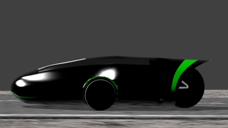

MessageSujet: velomobile le MANS   Dim 19 Déc 2010 - 10:33
bonjour a toutes et tous.
que penser vous http://www.servimg.com/image_preview.php?i=10&u=15990386 de ca ?
Merci de me commenter vos remarques qui me sont utile pour avancer.
joelv

MessageSujet: Re: velomobile le MANS   Dim 19 Déc 2010 - 11:47
Il sera réalisé en quelle matière ?
Il sera destiné à quel usage ?
Il sera réalisé sur la base de quel trike ?
Le dessin est beau mais l'avant semble très long et l'arrière tronqué avec la pointe n'est pas assez aérodynamique.
Mais c'est un bon début je pense.

MessageSujet: Re: velomobile le MANS   Dim 19 Déc 2010 - 13:06
ça ressemble au dessin de pearly visible ici, un rapport entre les 2?

MessageSujet: Re: velomobile le MANS   Dim 19 Déc 2010 - 13:56
Le porte à faux avant me semble trop impotant.
La couleur noire me semble mal adapté au vélomobile surtout s'il fait grand soleil.

MessageSujet: Re: velomobile le MANS   Dim 19 Déc 2010 - 14:49
si les roues sont normales, je me demande ou est le cycliste ?
une bulle avec un tel angle d'incidence dans le champ de vision ... ca va pas etre de la tarte?
tete dehors ou dedans ?

MessageSujet: Re: velomobile le MANS   Dim 19 Déc 2010 - 16:21
Voir plus dessins du projet et nous en dire plus permettrait de mieux appréhender le velomobile et nous serions plus constructif dans nos critiques/conseils

MessageSujet: Re: velomobile le MANS   Dim 19 Déc 2010 - 16:51
juste un filtre niveau sur les tons moyens du 2eme lien permet de déboucher et en donner plus
ca renforce ma remarque sur l'angle d'incidence du vitrage versus le regard et donc les reflets.

MessageSujet: Re: velomobile le MANS   Dim 19 Déc 2010 - 17:31
en le voyant, je me pose plein de question
- le garde-boue des roues avant doit-il dépasser autant du carenage? => pertes aerodynamiques
- comment est prévue l'ouverture ? => portiere ferrari ...
- pourquoi ne pas couvrir entierement la roue arriere ? => gain aero, et protection de la chaine
a priori, ce serait un vm très stable de part sa largeur et de part sa faible hauteur
encore faut-il que les pieds aient l'espace pour pédaler...
peut on avoir les dimensions ?

MessageSujet: velomobile le MANS   Dim 19 Déc 2010 - 20:39
Aucun lien avec qui que ce soit ce dessin sort d une etude faite avec les eleves ingenieurs qui ont ete recompences au kidam 2010 ( prix de l innovation trick a inclinaison qui continu sont evolution).
la forme definitive n est pas arrete ,l'arriere seras fermé en forme de lame verticale sur toute la haute de vm.
la coque autoporteuse seras en carbone kevlar nid d abeille.
la coque autoporteuse constituras le chassis qui seras la partie inferieur avec siege baquet integrer, un nez avant facon waw ainsi que la partie arrier, la partie centrale se souleveras vers l avant pour se glisser dans le vm .
un train avant facon f1 pour une meillieure tenue de route frein av a disque.
la partie visiere devrait etre amovible pour ceux qui veulent rouler tete dehord.
le noir ne seras que pour le proto.
si cette etude d eleves est techniquement realisable et qu il plais alors j envisagerais une commercialisation.
sinon cela me feras un nouveau protos a ma collection .
je suis a l ecoute des toutes les critiques ou qualitees.
les cotes maxi l:env 78cm L 2.800 h ? poids au alentour de 22/23kgs peut etre moins
voila ce que je peut vous en dire.
a bientot. joelv

MessageSujet: Re: velomobile le MANS   Lun 20 Déc 2010 - 10:45
La première question qui me vient à l'esprit, et malheureusement tu ne nous dis rien sur le sujet, est : quel est le cahier des charges ? En d'autres termes : un véhicule à pédalage, mais pour quel type de trajets ?
Vu comme ça, il a l'air parfait pour inaugurer la nouvelle A65, mais pour traverses un centre ville aux heures de pointes bof bof.
Coque carbone/kervlar : alors il aura pas un tarif démocratique, dommage.

MessageSujet: Re: velomobile le MANS   Lun 20 Déc 2010 - 11:10
Annoncer 22/23kgs voir moins il y aura des sacrifices quelque part, mais ou ?
Développement envisagé ? plateaux/vitesses
Que veux dire train avant façon F1 ?
Avez vous d'autres images à montrer que l'on puisse mieux se rendre compte du projet ?
Et bien sur à quel tarif envisagez vous de le distribuer ? (ordre de grandeur svp)

MessageSujet: Re: velomobile le MANS   Lun 20 Déc 2010 - 11:19
Sur circuit pourquoi pas, mais sinon je le vois mal sur la route: comment descendre un dos d'âne/prendre un bateau sur trottoir sans tout arracher devant? faudra-t-il lester l'arrière pour éviter qu'il ne bascule en avant? Avec une position qui semble extrêmement couchée la vision ne sera pas terrible ni devant ni sur les cotés (c'est plus juste les 3 à 4 mètres devant que tu vois plus mais plutôt une bonne dizaine là non?)
Je pense que ce joli projet n'est tout simplement pas pensé pour rouler de manière utilitaire sur la route comme les autres vélomobiles mais pour battre des records ce qui est un autre objectif.

MessageSujet: Re: velomobile le MANS   Jeu 30 Déc 2010 - 23:17
au premier creux ou à la première bosse, le bas du nez frotte.
Je ne vois pas ce que ce modèle apporte de plus que ceux actuellement commercialisés ?
Un nouveau modèle rentre en concurrence avec un produit comparable. Pour qu'il se vende il faut qu'il apporte quelque chose de plus ou des caractéristiques aussi bonnes à un tarif inférieur... Sera-ce le cas ?
Nous manquons d'info pour nous faire une idée je pense.
Bonne réussite à vous !
