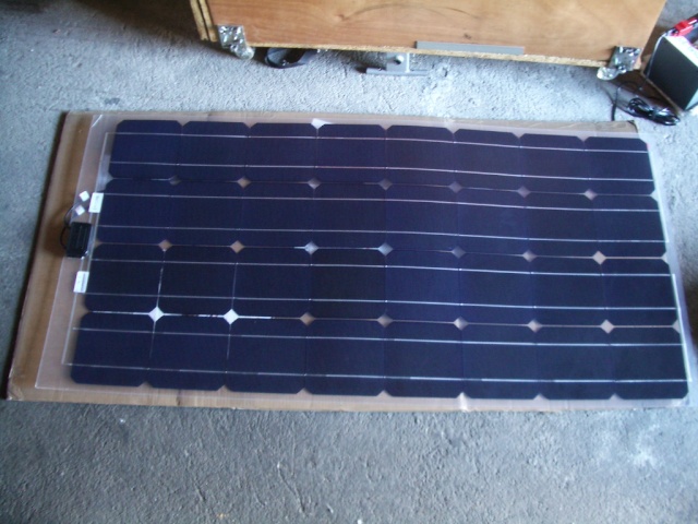

MessageSujet: Re: Panneau solaire "léger": où en est-on?   Dim 16 Oct 2011, 12:32
J'ai cassé ma tirelire chez Il Portale Del Sole pour acheter le 130W flexible monocristallin d'Enecom
746€ + 73 de frais de port
Impossible de commander complètement avec le bon tarif sur leur site (donc celui qui veut une facture exacte devra la demander manuellement),
mais un mail contact pour connaître les FDP, commande en ligne, paiement par transfert IBAN au guichet de ma banque, reçu le panneau 3 jours après par livreur TNT.
Premier constat : C'EST LÉGER !!!!
Je l'ai juste déballé, j'ai d'autres priorités (notamment réparer le trike) mais à l'occasion je testerai une recharge solaire sur mon balcon.
Le dessous :
Les connecteurs, je ne sais pas quel modèle c'est, je mettrai du powerpole
Le dessus, avec le flash :
sans flash :
le boîtier :
Voilà, je vous laisse admirer la bêêêête
