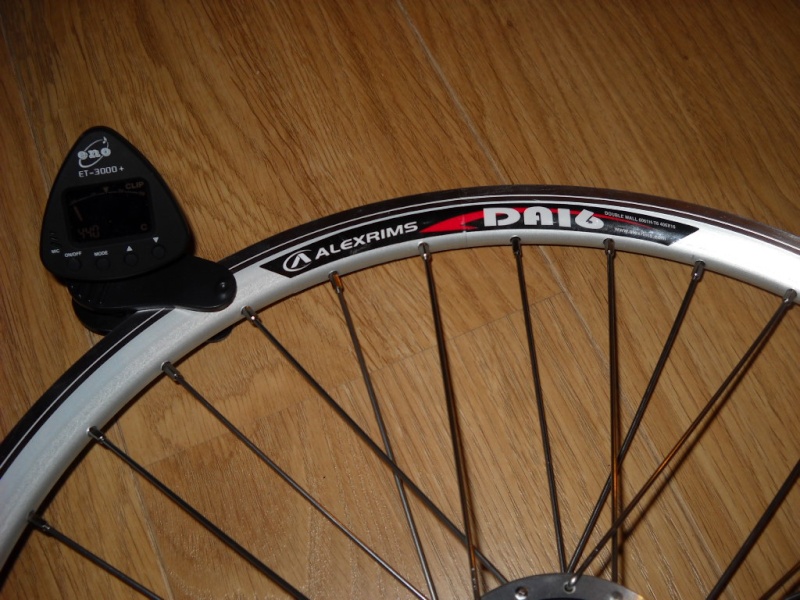

j'ai actuellement le nez dans le montage de roues.
Pour fixer la tension des rayons j'ai utilisé l'accordeur de ma guitare
à la fréquence du Fa# au dessus de 440hz ;
-> voir http://www.bikexprt.com/bicycle/tension.htm
Mon accordeur a la particularité d'être sensible aux vibrations mécaniques PAR CONTACT ;
dans ce cas la mesure de fréquence ne se fait pas par la voie des airs, donc pas par micro.
L'accordeur est habituellement pincé sur la tête de la guitare, c'est ainsi que l'on
accorde une guitare lors d'une audition publique dans le brouhaha général.
Ici, pour nos roues ca fonctionne à merveille à condition de pincer l'accordeur
sur le cerceau de jante et non pas sur un rayon.
Un accordeur de ce type coûte dans les 20-25euro.
En espérant que cela vous soit utile,

beau montage
et c'est vrai qu'un accordeur peut faire l'affaire (sauf montage sensible sur carbone)

l'idée est astucieuse que de prendre ce référentiel.
Mais quand tu serres 1 des rayons,tu augmentes aussi la tension des rayons opposés,ou inversement.
Peut-être bien pour une jante toute neuve?!....

Exact: mais en musique aussi, ça existe, notamment pour accorder un banjo (le chevalet est posé sur une peau et la modification de la tension d'une corde interfère sur celle des autres)

Une bonne idée l'accordeur.
Fa# pour toi, moi c'était Fa sur ma roue avant. Je ne pense pas que l'on soit au 1/2 ton près et nous n'utilisons probablement pas les mêmes rayons. Un classement des roues par tessiture basse, baryton, ténor, alto, soprano etc ... serait très poétique. Quand est-ce qu'on fait un concert avec des reprises des Triplettes de Belleville ?
