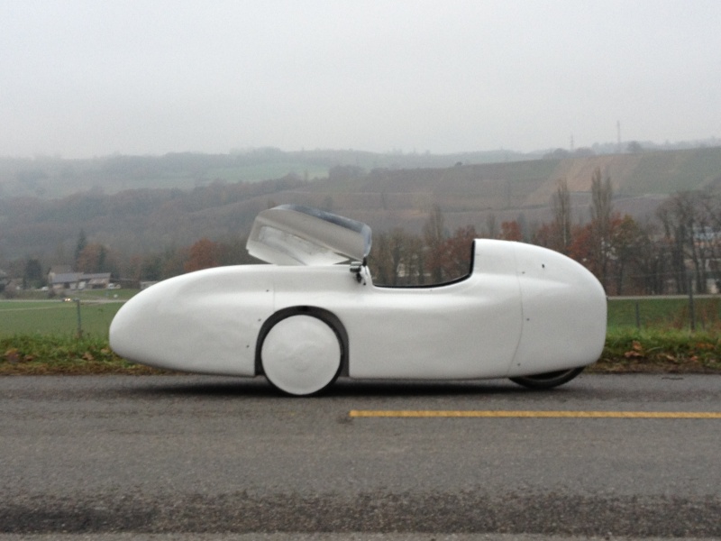

Et voilà, c'est reparti pour un petit tour.
Je suis allé chercher mon waw hier.
Réparation impéccable, peinture tellement lisse même que je crains que mon waw a du grossir de plusieurs kilos. scratch
Le voici chez le carrossier:
Et puis 10 km plus loin:
Je trouve qu'il a une sacrée gueule quand-même en blanc uni.
A l'arrivée à la maison mes enfants l'ont toute de suite baptisé 'Flocon de neige'!
Je vais enfin pouvoir m'attaquer au 300 km qui séparent le waw de la barre des 20.000 bornes
Messages : 11186
MessageSujet: Re: Petit retour [WAW]   Sam 17 Nov 2012, 10:03
L'Ange Blanc!
De toutes façons, on les habille comme on veut, ils seront toujours beaux nos VM.
Je savais pas que tu avais le trou devant.
Effectivement mieux vaut éviter le rouge ou le rose, ça pourrait prêter à confusion...
Messages : 2548
MessageSujet: Re: Petit retour [WAW]   Sam 17 Nov 2012, 10:24
Effectivement mieu vaut éviter le rouge ou le rose, ça pourrait prêter à confusion...
Faut mieux pas non, je saute déjà assez dans l'oeil. Laughing
Messages : 4437
Âge : 24
MessageSujet: Re: Petit retour [WAW]   Sam 17 Nov 2012, 11:18
attend, je cours vérifier si mon waw est toujours dans mon garage ! ...ouf, il est toujours là
c'est marrant, il y a de plus en plus de waw blanc... pourquoi ?
Messages : 2548
MessageSujet: Re: Petit retour [WAW]   Sam 17 Nov 2012, 11:31
Salut Daweed, je l'aurais volontiers peint en blanc par mimétisme mais puisque le bas était déjà blanc c'était surtout la façon la plus simple à faire.
Messages : 4437
Âge : 24
MessageSujet: Re: Petit retour [WAW]   Sam 17 Nov 2012, 11:35
exact, mais tu aurais pus aussi le faire en carbone poli tout partout pirat
gros inconvénient du blanc : faut laver souvent sinon c'est vite moche silent ...et j'en sais quelque chose Rolling Eyes

Messages : 2548
MessageSujet: Re: Petit retour [WAW]   Sam 17 Nov 2012, 12:54
Suite à une collision avec une voiture - bien que le choc n'était pas très fort - il y avait 2 fissures de part et d'autre sur le haut du nez, là ou le carbone était visible.
Pour la réparation 2 options s'offraient:
- Faire venir un nouveau nez de la Belgique et faire peindre le bas de ce nez en blanc et vernir le haut pour laisser le carbon apparant.
- Réparer le nez sur place et peindre tout le vm en couleur uni afin d'éviter de garder la réparation visible.
Puisque les deux options se chiffraient au même prix j'ai pu choisir et j'ai préféré mettre une couche (enfin 20 couches selon le carrossier qui se plaignait des nombreux aspérités) neuv partout.
