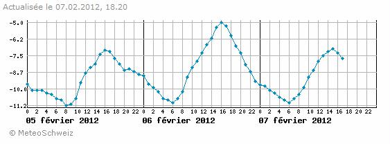

MessageSujet: Re: Petit retour [WAW]   Mar 07 Fév 2012, 18:40
Ca commence à devenir un peu long cette histoire. Quand on pense qu'il n'y en a plus, il y en a encore.
La température:
