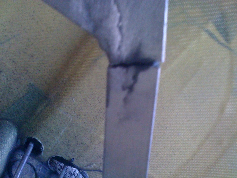

Depuis quelques jours j'entendais un petit bruit bizarre lors du pédalage. Je pensais bien que ça provenait du cadre mais en surveillant l'oscillation latérale en pédalage je ne voyais rien de particulier, juste un petit mouvement de gauche à droite, de 2 à 3 cm au plus.
Voici quelque photos:
C'est vraiment nette! Du coup, en attendant ma belle et douce qui a couru à mon secours, j'ai appelé Fietser qui m'enverra une nouvelle pièce demain-matin. Je le recevrai début de la semaine prochaine. Résultat, au moins 3 jours de taf sans vélo. Bouh Sad Peut-être que je regarderais pour en louer un...

MessageSujet: Re: Petit retour [WAW]   Ven 14 Oct 2011, 07:50
Rah, coup dur !
En plus, pour changer cette pièce, tu vas devoir démonter et remonter un gros paquet de trucs, non ?

MessageSujet: Re: Petit retour [WAW]   Ven 14 Oct 2011, 14:25
Tu avais déjà un des 2 montant de pété...
Tu verras que la nouvelle pièce n' est pas tout à fais identique (voir sur le Waw de daweed, ses dernières photos le montrent) , il y a un renfort qui permet d'éviter que ce problème se reproduise.
Pour papy volant, c'est sans conséquence sur la tenu de route vu que cela tient le pédalier ; il n'y a pas de risque quand cela arrive en descente.

j ai eu le meme soucis avec le waw 006 . la piece n est pas demontable et j ai fait ressouder
a la deuxieme rupture soudure et stratification . ca ne bouge plus

Messages : 2606
MessageSujet: Re: Petit retour [WAW]   Ven 14 Oct 2011, 22:28
Non ça devrait aller, le siège, le pédalier, le tendeur de chaîne et les quelques boulons qui tiennent le pièce en place, ça reste raisonnable.
Celui de devant a lâché en premier, si ceci correspond avec le moment où j'ai commencé à entendre le bruit, j'ai du rouler 175 km encore.
coyote a écrit:
j ai eu le meme soucis avec le waw 006...
Oui, Dries m'a dit au téléphone que plusieurs de ces pièces avaient lâché. Ce que je ne comprends pas est pourquoi ils ont tellement attendu avant de renforcer la pièce. J'ai le Waw n° 93, ils avaient plus de 5 ans de commercialisation du waw derrière eux... sinon, ce n'est pas si grave non plus, d'ailleurs je me suis trouvé un catrike speed pour la semaine.

@Jacques Pouliquen.
Tes observations mécaniques tiennent tout à fait la route, ils ont du faire avec les contraintes de place et d'ergonomie je pense.
Pour le nez, de pouvoir l'enlever apporte quand-même un raccourcissement ainsi qu'un volume réduit à pousser dans le coin d'une voiture p.ex, ça offre aussi des avantages par apport à l'accessibilité et en cas de choc frontal il n'y a parfois que le nez à changer.
