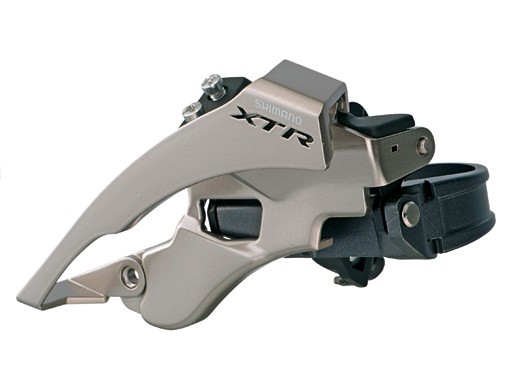

Et pour les IGHophobes, pourquoi pas un dérailleur avant Shimano de type E? Il s'agit des dérailleurs de groupe SLX, XT et XTR dont le numéro de pièce se termine par E.
Ils s'installent en les coinçant sous la cuvette de boîtier de pédalier de droite. Si selon la doc officielle Shimano le plus grand plateau permis est de 44 dents, plusieurs sites mentionnent que la capacité maximale atteindrait en fait 48 dents. Plausible, car on semble pouvoir ajuster la hauteur du dérailleur de quelques mm.
Alors pourquoi pas un pédalier route ou VTT avec un grand plateau de 48 dents, un tel dérailleur et plus de mât? En pneu 25-622 et 48x11 ça fait un développement de 9,2m, en 25-559 8,3m. Pour les roues 20", un moyeu et cassette Capreo deviennent nécessaires, pour 28-451 et 48x9 8,6m et 28-406 7,8m (ce dernier serait trop court à mon goût)...
Sinon pour un développement plus grand il y a moyen de confectionner sa propre plaque de montage et utiliser un plateau route de 50 à 53 dents, éventuellement en limant un peu la cage du dérailleur pour en conformer la courbe...
Quelqu'un a déjà essayé?

Dérailleur type "E": comme la plaque support fait partie du dérailleur, la rigidité dépend complètement du dérailleur. Le cadre n'y a rien à faire.
Donc il suffit de bien choisir son niveau de gamme, en XT ou en XTR je n'ai jamais eu à me plaindre le le rigidité. J'imagine que ceux qui ont eu des soucis de précision devaient avoir un montage en plus bas de gamme, Deore ou en-dessous, avec une plaque moins chiadée et moins rigide.
Franchement, vu le prix d'un XT et vu le prix usuel de nos vélos, c'est du gâchis d'économiser 15 € à cet endroit.

une petite info avec les dérailleurs avant type E de Shimano ( le plus basique fait l'affaire) il est possible de rallonger le support j'ai fait passer un 39/57 et les vitesses passent parfaitement
à bon entendeur Very Happy
