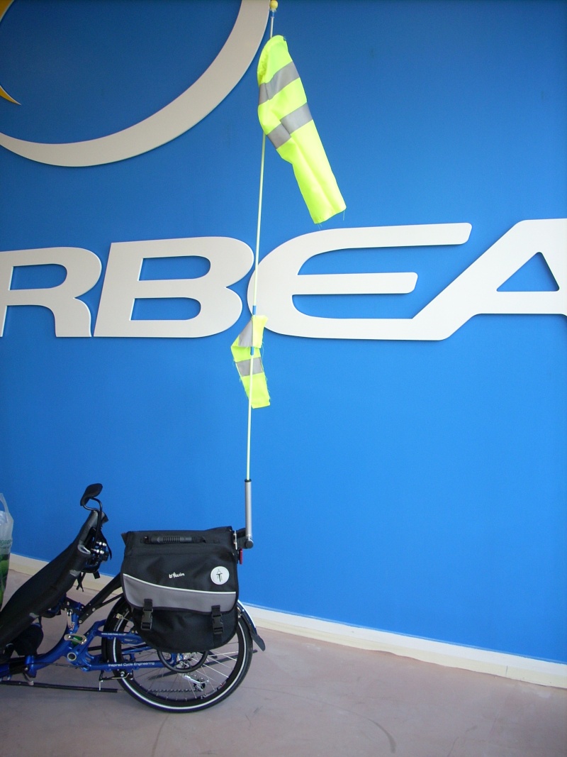

MessageSujet: autofabrication d'une manche à air dans un gilet de sécurité   Mar 14 Déc 2010, 17:54
Comme promis, voici ma méthode:
Découper un patron trapèzoïdal dans une double page de journal:
55 cm X 20 cm X 16 CM.
Ces dimensions permettent d'utiliser le devant des gilets de sécurité.
Avec ce patron marquer et découper trois panneaux.
Vous aurez pris soin de vous procurer une corde à piano très fine dans un magasin de modèlisme.
Des emerillons "barils" dans un magasin de pêche N° 3/0 dans lesquels passera le mât en fibre de verre.
Ainsi que des rondelles nylon diamètre 5:
Messages : 11161
MessageSujet: autofabrication d'une manche à air dans un gilet de sécurité (suite)   Mar 14 Déc 2010, 18:07
Avec vos petites mimines musclées, coudre les trois panneaux ensemble (à l'envers pour que le résultat esthétique soit satisfaisant en retournant la manche).
Bien sûr faire un ourlet à la sortie de la manche (le textile du gilet s'effilochant terriblement.
Côté entrée d'air faire un ourlet en laissant la place pour enfiler la corde à piano qui passe également dans les deux émerillons positionnés de manière diamétralement opposée.
Ensuite, enfilez une première rondelle sur le mât en forçant un peu (quitte à agrandir très légèrement le diamètre avec des ciseaux que l'on fait tourner dedans (le but étant que la rondelle tienne en place par friction).
Passez l'émerillon du bas, puis une rondelle, puis l'émerillon du haut et une dernière rondelle.
Messages : 11161
MessageSujet: autofabrication d'une manche à air dans un gilet de sécurité (suite)   Mar 14 Déc 2010, 18:18
Si on manque de confiance envers les rondelle, on peut assurer le tout avec quelques tours de chaterton sur le mât.
Maintenant, pour la fixation sur le Trike, j'ai investi (38,98 euros) dans un support arrière de Veltop pour porte bagage. Cela permet de planter le mât verticalement: vu de plus loin et pas de risque pour les yeux des gens qui tournent autour du trike. Voici la bête prise sous tous les angles.
Messages : 11161
MessageSujet: Sujet: autofabrication d'une manche à air dans un gilet de sécurité (suite)   Mar 14 Déc 2010, 18:25
Avec un tel montage, la manche à air se trouve à 2,20 m de hauteur. Elle est donc visible de loin en rase campagne ou pour une voiture suivant celle qui vous colle au cul. On m'en a fait la remarque à plusieurs reprises.
Avec le reste des chutes, je confectionne le petit fanion intermédiaire (à 1,37 m de hauteur). Celui-ci me permet d'être vu en ville par les voitures immédiatement à ma droite ou à ma gauche. Elles ne voient pas la manche trop haute ni le trike trop bas. Le fanion est situé à hauteur des vitres latérales.

j'ai testé cette configuration très haute d'une manche à air et c'est dangereux !!! oui oui
donc par fort vent latéral j'ai vu le mat se faire happer par la remorque d'un semi-remorque et casser net lors du dépassement ... et j'étais en trike sans louvoiement
