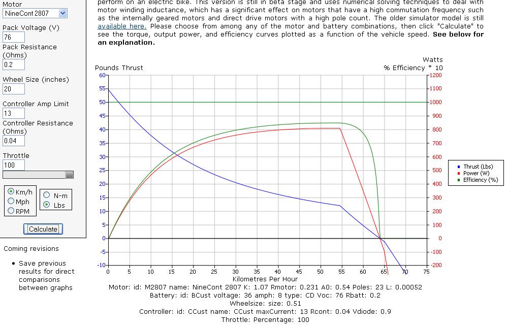

Voilà à peu près mon montage, pour un vélo à vocation rapide qui ne sera pas laissé à pleine charge à 10 km/h, c'est idéal.
A fond, 50 % de rendement à 14 km/h pour 34 Lbs de poussée donc plus de 15 kg, de quoi passer du 10 % avec 150 kg.
60 % de rendement à 19 km/h, 70 % de rendement à 27 km/h et 80 % de rendement à 38 km/h, puis jusqu'à 85 % de rendement à 45 km/h.
Plus l'on avance vite plus le rendement monte, au point que la conso ne dépend que très peu de la vitesse. Alors autant rouler vite.
En effet si je peux rouler vite rien ne chauffe, et il est étonnant de se retrouver à 48-50 km/h sous les 500 W à l'affichage de manière durable.
Pour des solutions cyclone je ne connais pas bien, mais en moteur moyeu ça commence à venir...
En 72 V avec un moteur RH205 en 9x7 il est intéressant de brider le contrôleur à 13 A, cela donne une courbe de couple très plate et une allonge de dingue. Le tout avec de la puissance quand même.
Avec 13 A
Il est possible de pousser à 25 A au besoin, mais est-ce bien raisonnable ?
Et le rendement peine à monter, pour le 80 % on passe de 30 km/h à 41 km/h dans ce cas.
Avec 25 A
La différence est nette, la poussée monstrueuse. Le couple au démarrage est de 85 Nm, la poussée de 34 kg.
Ces copies d'écran viennent du simulateur de ebike.ca, le papa des cycle analyst.

Ah je savais que je pouvais compter sur toi Dario pour balancer quelques dizaines de chiffres pour nourrir le cerveau! jocolor
Meme question que Iubito: dans le simu, Ninecont 2807, ça correspond à un RH205 bobinage 9x7?
Ce que tu pointes est très interessant: mettre une limite de courant permet d'obtenir une courbe de rendement très plate et très haute (avec une limite à 13A, la plage au-dessus de 80% est de 31 à 58km/h!). Ceci étant, mieux vaut avoir un bon rendement dans les vitesses "basses", soit en montée autour de 30km/h. Donc pour trouver l'optimum theorique (ahhh, la quete de l'optimum... pirat ), il convient de définir le poids total roulant et de convenir de la pente des montées typiques que l'engin affrontera. De là, on a la poussée nécessaire pour monter une côte. Il suffit alors d'ajuster la limite de courant pour que la vitesse souhaitée soit possible (autour de 25-35km/h, je rajoute 5km/h à la vitesse à vide du moteur souhaitée pour simuler les pertes).
Dans mon cas: PTR 110kg, pente 10%. Il faut donc 11kg de poussée, soit 24lbs. Il me faut donc 18A pour passer du 10% à 30km/h, soit près de 1400W elec et un rendement de 80%.

On peut voir en faisant ses essais que prendre un moteur bobiné autrement (long ou court) a moins d'importance sur la poussée que le courant qu'on y entre. En gros, le couple ne dépend pas du bobinage. Mais la vitesse, si !
J'ai monté un 10x6 (incroyablement long) sur un Expe en roue de 61-507, presque du VTT, il pointe à plus de 60 km/h en 48 V et monte malgré tout sans soucis des côtes sévères. Contrôleur 40 A bridé à 28 A. L'astuce, c'est de ne pas ralentir.
Si l'on doit rouler lentement, il faut un bobinage court non pas pour augmenter le couple, mais pour travailler plus haut sur la courbe de rendement.
Oui, un 2807 est un RH205 7 tours donc un 9x7. Et c'est le plus court vendu par Ebike, c'est dire...
Pour la roue-libre, d'autres projets m'ont fait renoncer à cela, et le fait que j'aie trouvé des roue-libres en 9v m'a fait choisir la voie de la facilité...
Pour la limite en descente, du 48 V (52 V en fait en LiFePO4) avec un moteur 2805 donne de bons résultats, plus de 60 km/h avant le moindre frein... Maintenant, du 12x5 est assez inhabituel sous nos contrées, c'est long... A voir.
Un 2807 en 76 V (24 éléments LiFe) semble plus conventionnel.
Mais la surprise: 2805 sous 52 V avec 20 A donne des résultats proches du 2807 sous 76 V et 13 A, donc la question se pose.
Je préfère, pour les câbles, bosser sous 13 A que sous 20 A mais la batterie est plus complexe et la tension devient dangereuse en cas de pépin, ça se discute.
Comme souligné plus haut, dans ce cas il faut bien dimensionner le tout pour ne pas se retrouver à 12 km/h, parce que le rendement est à 50 % dans ce cas.

Pour simuler les moteurs plus lents, j'ai envoyé un mail et Justin de ebikes m'a répondu
That said, you can very easily see how one of the slower windings would perform by using the 'enter custom values' field. If you want to see what a 7x9 motor is like at say 60V with a 25A controller, just choose the 9x7 motor, but enter a (60*7/9) = 46.6 V for the battery, and (25*9/7) = 32 amps for the controller current, and you'll have pretty much exactly the same output.
The torque that you get from a lower speed motor is no better than high speed motors, so they aren't really any better on the mountains.
En traduisant, et avec des chiffres qui correspondent plus à nos habitudes (du 48V quoi), ça donne :
Pour simuler des moteurs plus lents, choisir "entrer custom values".
Par exemple pour un moteur 7*9 à, disons 48V, avec un contrôleur 25A, choisis le moteur 9*7 (donc le NineCont 2807), entre 48*7/9=37 pour la tension, et 25*9/7=32 pour le courant du contrôleur.
Ainsi tu auras un résultat quasiment identique à un test réel. (ils n'ont pas de moteur en dessous du 9*7, bientôt du 8*Cool
Il ajoute que les moteurs plus lents n'ont pas plus de couple que les rapides, donc qu'ils ne sont pas mieux pour la montagne... je ne sais pas au niveau du couple, mais ce qu'il y a de sûr, c'est qu'un moteur plus lent acceptera mieux une vitesse plus lente en montée!

donc pour me répondre à ma question
- doubler la tension va faire un super couple, super vitesse, mais super consommation
- augmenter le courant du contrôleur ne semble pas consommer plus en pointe (? curieux), va consommer + en basse vitesse, mais + de couple
mais les N.m j'ai du mal à m'imaginer ce que ça représente, et pas mieux les lbs
les valeurs entrées dans le simu :
- NineCont 2807
- 37V
- 0.2Ohms - j'ai pas touché à ça, chépa c'kifofer
- 20inches pour wheel size
- 28amp limit
- 0.03Ohms controleur, pareil, patouché
- Throttle à fond 100
Les 2 essais, tension à 74 ou amp limit à 50 (pour un contrôleur 40A)

jull a écrit:
Sur le steintrike j'avais monté un 9x7 en 20 pouces avec un contrôleur 72v 65A qui sort 80A en pointe et aucune limitation.
Résultat tu roules à 60km/h sur du plat et tu montes toute les cotes sans problème. Et je n'est jamais eu la régénération naturelle en descente.
Moi je prendrais le plus gros possible en contrôleur et tu limites avec le CA. Comme ça si un jour tu en veux plus tu à juste à enlever la limite.
OK, mais le moteur il en dit quoi lui?
A-t-on une idée de sa limite? Quelle quantité de chaleur est-il capable d'évacuer durablement?
Si je m'en tiens à ma simulation 75V18A, en pleine charge (montée de 10% à fond aux alentours de 30km/h) il faut evacuer de l'ordre de 300W. Le rendement est d'environ 0,75, et difficile de faire mieux: si on limite le courant plus bas, la vitesse baisse... Dit autrement, on ne peut avoir un rendement sup. à 80% au plat entre 40 et 55km/h et en montée (là où on en a le plus besoin).
Coté solution soit on se debrouille pour mieux évacuer cette chaleur (ailettes sur les flasques...?), soit on diminue la puissance jusqu'à l'acceptable. Il faut surement faire les 2.
Pour cette question, je ne sais calculer, il faut donc plus de retours d'experience.

Difficile boulot d'équilibriste entre la patate pour bien monter et la limite pour ne pas trop chauffer.
Avec des Nine Continent xH205, il est admis que 30 A continu est la limite.
Ce qui n'empêche pas un contrôleur 100 v 100 A, par exemple, à condition que ce soit utilisé en crête que que l'on revienne à 30 A nominal, sinon il y a de l'odeur de brûlé dans l'air.

Le moteur va très bien.
Pour la limite niveau tension il y en a pas vraiment c'est plus aux ampères qu'il faut faire attention.
je vais passer à du 36s.
je te conseillerais de changer quand même les fils de phase par des plus gros.

on est bien d'accord qu'il y a une limite de courant dans les enroulements moteur, mais il faut essayé de parle en puissance pas en courant batterie.
30a ne donne pas la même puissance en 36v que en 48v.
le courant dans les enroulements (en donc l'échauffement) ne sera pas le même dans les 2 cas, le contrôleur jouant le rôle de convertisseur de tension - courant.
d’après mon expérience 2500w ça va en pointe mais pas trop longtemps.
1200w me parait un maximum pour le régime de croisière et encore il ne faut pas qu'il fasse trop chaud ou aller trop lentement.

bien sur qu'ilya une limite ! pour info j'avais monté une protection thermique sur mon 5*12 en 72V30A reglé a 150°C et lors de la montée de l'alpe et du ventoux elle declanché , le bobibnage a quand meme une drole de couleur et odeur apres ca ...
alors 72V45A et + je doute de la fiabilité , c pas de la theorie mais des test .... mais faites comme vous voulez .....
le courant batterie n'est pas forcement proportionnel au courant de phases .... tout dépend de la programmation du controleur
Mais quels sont les ordres de grandeur?
Il passe par phase plus que le 1/3 de courant batterie? C'est pour dimensionner correctement la connectique (j'utilise actuellement des petits connecteurs gold 2mm).
Snickers
Messages : 1440
MessageSujet: Re: [Prospection] Nouvelle assistance pour trice QNT   Mar 13 Déc 2011, 16:33
Le courant de batterie sont des courants moyens...le controleur fonctionne avec un PWM pour limiter le courant sur une bonne plage du régime.
Ce qui implique des courants en pic bien plus important...que les 30A continue de la batterie.
