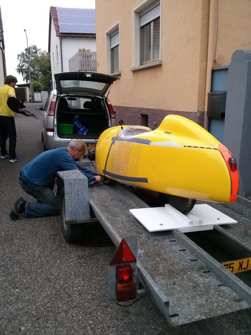

Pour ramener Q-057 d'Allemagne, j'avais opté pour la solution lourde. J'ai cette petite remorque qui me sert pour beaucoup d'occasions, y compris pour dépanner les copains.

tu viens avec ta remorque Patnico
pour en revenir à l'idée de la sangle pour le capot voilà ce que cela donne, en plus la sangle se cale entre les passages de roues et les clignotants
Embarassed la sangle sera une avec protection de la boucle pour pas abimé la peinture jocolor
