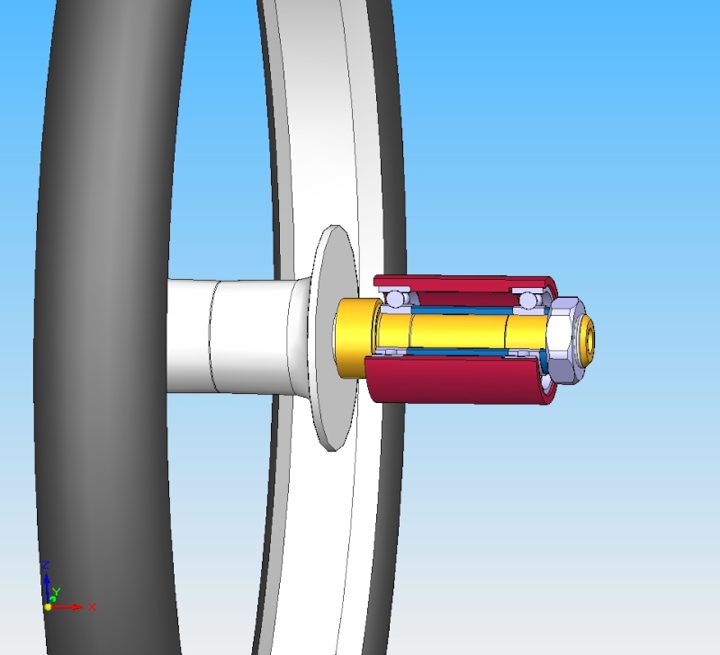

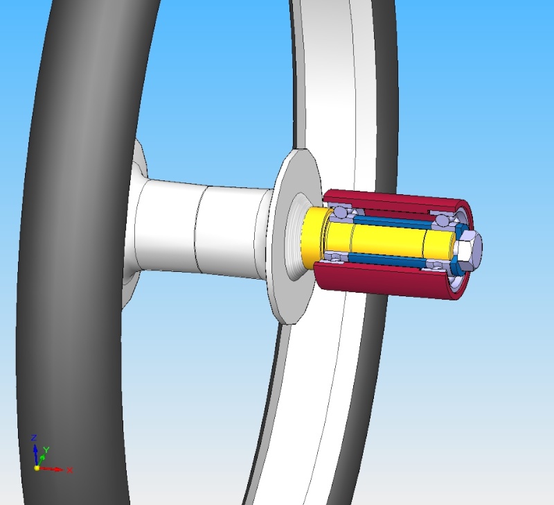

3dsman a écrit:
Je vous propose de regrouper dans ce thread vos astuces, techniques et bons plans concernant les roues avant de trike.
Une vis soudée au moyeu avec un palier à roulement
La portée du roulement sur le filetage n'est pas ce qui ce fait le mieux. Un axe plein, percé et taraudé en bout pour fixer une rondelle d'arrêt est bien mieux à souder avec une roue de récupération.
3dsman
Messages : 23
Date d'inscription : 11/08/2010
MessageSujet: Re: roue avant de trike   Ven 29 Oct 2010, 09:13
ha ouai j'aime bien cette option...
C'est pas cher, facile a faire, avec des pièces standard.
Quelqu'un y vois il un problème ou une difficulté? Que pensez vous de cette solution?
MessageSujet: Re: roue avant de trike   Ven 29 Oct 2010, 09:25
Le roulement sur le filetage est a eviter.cela va tres vite prendre du jeu a cause du matage de l axe
Si nos becanes pouvaient supporter une mecanique tres approximative elle couteraient trois fois moins cher
mais voila c est sensible ces petites betes donc si tu veux eviter de fabriquer un truc que tu n auras plus de plaisir
a piloter tres rapidement eh bien il faut un minimum de precision
Pas des roues avant qui binqueballent
Alors un axe lisse ajuste au roulement et un filetage a l extremite pour supprimé le jeu axial
Bonne construction!

giyere
Messages : 74
Localisation : Marcilly les Buxy
VPH : Vttaf (et futur VCtaf?)
MessageSujet: Re: roue avant de trike   Ven 29 Oct 2010, 23:19
Je ne trouve pas la solution de Pierre1911 plus sécurisante, c'est toujours la diametre de la vis qui est soumis au maximum de contraintes ou bien la soudure du tube monté en "chemise"
Et plus il y a de pieces et de zones fragilisées par la soudure, plus il y a des risques de défaillance.
De plus, le diametre extérieur du tube brut n'est pas ajusté à la bague intérieure du roulement. Il faudra tout de même monter cet axe mecano-soudé sur un tour pour obtenir l'ajustement adéquat et pouvoir monter le roulement.
Voici en image une solution d'axe plein soudé sur une roue, celle que je proposait:
Voici une autre solution proposée par Leloublan :
Edit: ajout des images
