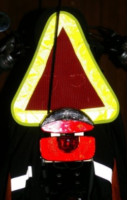

Je roule avec :
- un rétroviseur à gauche ;
- un protège plateau conforme à ce qui a été défini par l'AFB et la FFC ;
- un fanion aujourd'hui non réfléchissant mais cela peut changer en haut d'un mat de 1,45 mètre, hauteur mesurée depuis le sol ;
- et pour remplacer le gilet qui à priori ne sort pas des sacoches, une petite photo vaut mieux qu'un long discours :
vous noterez la présence de deux catadioptres censés remplacer ceux que la Loi nous oblige, me semble-t-il, à avoir sur les pédales et visibles de l'arrière.
remarque : je ne crois pas à l'utilité du fanion mais depuis que je l'ai, plus personne ne m'a dit : "On ne vous voit pas !"
