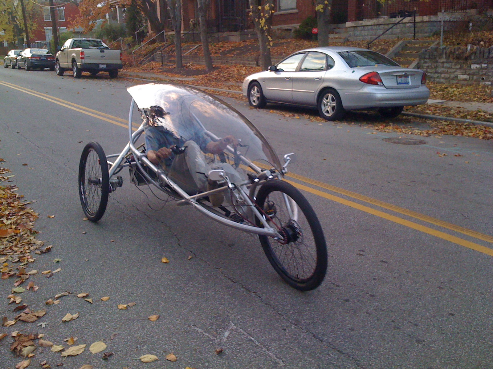

Un concurrent du Mosquito ?
"Une image montrant comment le Trimtab se conduit. Le pivot est situé derrière la tête du conducteur,
chasse positive (contrairement à la chasse négative du cycle, Python ou Mosquito) pour la stabilité à haute vitesse..."

Je me trompe ou le rayon de virage va être énorme ?
Messages : 3597
MessageSujet: Re: Connaissez vous le Trimtab 3X3 ?    Mer 13 Oct 2010, 18:31
Traction ?
Car sinon je te dit pas la dirée de vie limité de la chaine qui ce tord a chaque virage.

Une des photos explique tout dont le nom.
3x3 pour trois roues motrices sur trois, on a donc :
1 - roue AV entrainée par le pédalier via un NuVinci
2 - chaque roue AR est propulsée par un moteur électrique de 3 HP chacun (dans les 2 kW chacun si ma mémoire ne vacille pas).
Chaque moteur est alimenté par une batterie 50 Ah (pas vu la tension).
De plus chaque moteur est équipé d'un réducteur à deux rapports (16:1 pour les cotes, 8.75:1 sur le plat)

Au final c'est un peu comme un twike: un véhicule léger électrique ... assisté musculairement. Ca reste très intéressant, mais ce n'est plus un vélo.
Edit: Pour être mauvaise langue (puisqu'il parait que c'est la spécialité du forum), dans ces cas là je me demande souvent si le pédalage n'est pas limite contre-productif. Par rapport aux 4kW électrique, les 150W font dans les 3-4% de la puissance totale du véhicule. Ne gagnerait-on pas plus en allégeant le véhicule de toute la transmission musculaire, et surtout en se libérant de la contrainte du pédalage pour la conception aérodynamique de l'avant (cf. pac car)?

oui le design est plutot sympa et ça amène vraiment du neuf dans le paysage. (par contre petite parenthese je me demande d'ou vient cette légende qui consiste à dire que le mosquito a une chasse negative alors que c'est l'opposé: une chasse positive)
le bémol que j'apporterai par rapport au trimtab c'est celui-ci: qu'est-ce qui empêche de faire tourner le trike lorsqu'une des roues tombe dans un nid de poule ou lorsuqe le trike roule sur une route en devers ?

J'ai déjà vu cette géométrie quelque-part, peut-être sur le forum ou peut-être ailleurs.
Il est chouette ce trike. Il doit avoir un sacré rayon de braquage et la roue avant doit perdre facilement de l'adhérence, mais il y a du sacré boulot.

Patinage, grand rayon de braquage...oui.

Avis aux constructeurs amateurs : si on inverse l'ordre pédalier/roue avant on gagne en longueur et donc en rayon de braquage.
Bon moi je dis ça comme ça. Pour l'instant j'ai autre chose sur le feu(si on peut dire car dans l'atelier y caille).
Messages : 2200
MessageSujet: Re: Connaissez vous le Trimtab 3X3 ?    Sam 01 Déc 2012, 22:40
jagut a écrit:
Avis aux constructeurs amateurs : si on inverse l'ordre pédalier/roue avant on gagne en longueur et donc en rayon de braquage.Bon moi je dis ça comme ça. Pour l'instant j'ai autre chose sur le feu(si on peut dire car dans l'atelier y caille).
Très juste .. ici aussi ça caille et en plus on gagne en patinage , en braquage ..... oui mais on perd en stabilité...

Ce trimtab me semble étonnement large pour un tilting trike.

concernant le projet de greg, il y a un problème notable d'instabilité en dévers, par vent latéral ou au passage d'une roue dans un nid de poule...
cela entraine une action dans la direction qui demande une réaction immédiate de la part du pilote et rend la conduite très exigeante et fatiguante : l'erreur se paie immédiatement par changement dangereux de trajectoire...
le mosquito s'est totalement affranchi de ces problèmes en remplaçant l'unique pivot par un parallélogramme déformable. Cette particularité et son rapprochement avec le projet de greg a déjà été évoqué sur ce forum je crois me rappeler.
